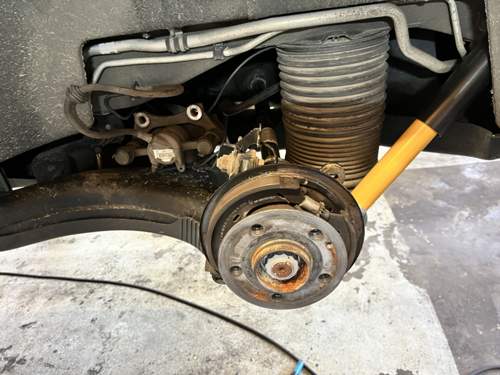

Im Bereich der Vibrationen habe ich weitere Fahrt Videos gemacht.
Meine GoPro aufnahmen zeigen von Vorne bis Hinten einen absolut ruhigen lauf. Nur bei der Hinterachse Richtung Reifen sieht man etwas Unruhe. Bei den Hinteren Reifen ein leichtes springen, was man auch als Normal deuten könnte. Eigentlich ist alles, von Motor bis Hinterachse eher schwimmend gelagert sodass mann ein Spiel in einzelnen Baugruppen nicht gleich als Ursache deuten sollte. Die Kardanwelle hat zum Beispiel dieses laterale Spiel, läuft aber bei jeder Geschwindigkeit absolut ruhig. Ich habe mich zwischenzeitlich auf die Hinterachse fokussiert und meine alten Stoßdämpfer hinten begutachtet. Ausbau braucht 15 Minuten. Beim Ausgebauten Test habe ich leichtes Spiel bei kurzen Hüben bemerkt und das sich der Dämpfer sehr leicht reindrücken lässt. Links wie rechts das Gleiche.

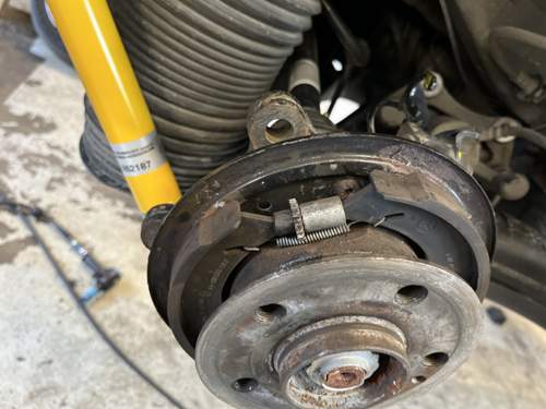

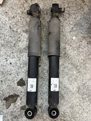

Diese Dämpfer habe ich letzte Woche durch die folgenden getauscht:
BILSTEIN - B6 Hochleistungsdämpfer Art.-Nr. 24-262187. Man merkt sofort das dass Fahrzeug viel ruhiger und stabiler läuft. Die Vibrationen bei Tempo 160 waren danach nur noch zu 30% vorhanden. Ich habe das Luftfahrwerk, bemerke aber keinen negativen Komfort wegen Härte. Bilder vom alten und neuen Dämpfer auf den Bildern. Für die Dämpfer habe ich 130€ das Stück bezahlt.

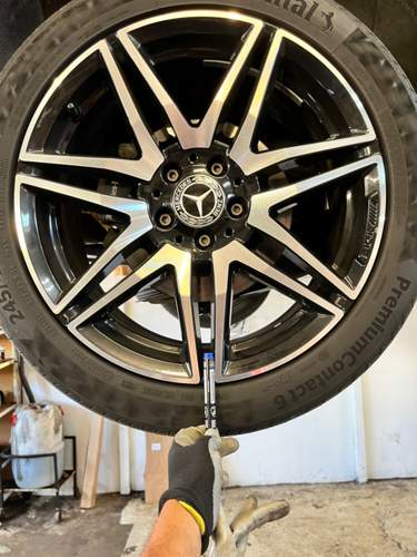

Die stabileren Dämpfer können die hintere Achse beruhigen. Deshalb ich wieder nach den rotierenden Teilen Orientiert und die Reifen nochmals begutachtet. Ich habe die 19Zoll original AMG mit Conti Premium Contact 6 - diese Spezifikation war auch bei der Auslieferung montiert - bei der vorangehenden Fehlersuche sogar komplett neuen Satz aufziehen lassen. Vergangene Woche habe ich den kompletten Satz habe nochmals systematisch geprüft. Folgende Erkenntnis:
Felgen:
Planlauf gemessen and der Außenseiten vom Felgenbett >0,2mm
Rundlauf gemessen am Felgenrand >0,5mm
Reifen:
Rundlauf mit Messuhr maximal 1,5mm
Planlauf gemessen am Querschnitt des Reifens max. 1mm.
Auffällig dabei war das 2 der 4 Reifen im Profilverlauf einen achsialen Schlag zeigen (das Längsprofil läuft bei drehenden Reifen auf der Wuchtmaschine Schlangenlinien - ca 3-6mm). Das war die einzige Auffälligkeit welche ich feststellen konnte. Einer dieser auffälligen Reifen war Hinten rechts montiert.
Die nächste Testfahrt habe ich letzte Woche mit den gleichen Reifen gemacht, diese jedoch nun an anderen Positionen montiert. ich habe nur noch minimalste Vibrationen (vielleicht noch 10-20% vom ursprünglichen) wenn ich die Reifen mit den Auffälligkeiten auf die Vorderachse montiere.

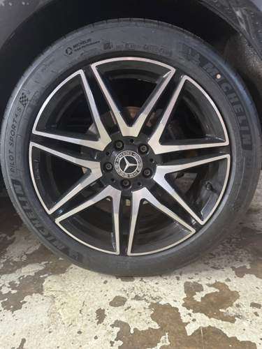

Ich habe seit Montag einen kompletten Satz Michelin Reifen montiert. Die Reklamation der Continental Reifen hat meine Vertragswerkstatt ohne Kommentierung sofort angenommen.
Vielleicht hier nicht bekannt aber es gab im Jahr 2017 eine große Rückrufaktion, exakt für diesen Reifentyp, bei welchem circa 5000 Reifen kostenlos ausgetauscht wurden. Diesen Bericht kann man online einlesen und er definiert exakt das gleiche Problem, welches wir haben.
Obwohl es auf diesen Reifen die Mercedes Zulassung gibt, glaube ich, dass die nicht ausreichend gut spezifiziert wurden.
Ich habe bei dem Wechsel auf Reifen des Herstellers Michelin bestanden und die im Bild abgebildeten Reifen montiert bekommen.
Der erste Test auf einer Strecke von 100 km zeigt absolut keine Vibrationen mehr

Meine alten Dämfer haben sich sehr leicht (fast keine Kraft erforderlich) reindrücken lassen und bei kurzen Hüben in beide Richtungen gab es bei beiden Dämpfern ein Klacken zu hören. Die Bilstein sind um einiges straffer, beim Fahren jedoch viel stabiler im Wankverhalten. Heute würde ich diese auch beim Neufahrzeug einbauen, wenn noch die originalen Magnetti eingebaut sind.
