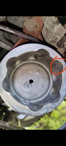

Ich habe noch ein Foto von dem inneren Gelenk, weil mir das neulich beim QL wechseln auseinander gerutscht ist. Problem bestand aber schon vorher 😉
Bei dem markierten sieht man natürlich Abrieb aber gut... Der Hobel hat halt auch 328tkm runter. Da finde ich es schwierig zu beurteilen ob so etwas Vibrationen hervorrufen kann oder ob das einfach ganz normale Verschleißerscheinungen sind und die nichts mit den Vibrationen zutun haben.
Vielleicht hat ja jemand ein Vergleichsbild und hatte selbe Probleme und nach dem Wechsel der Welle waren die weg. Das wäre ideal.

Achso okay, du meinst nur das Kugellager
