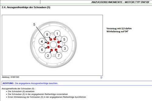

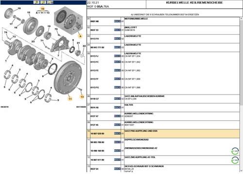

Falls jemand zugang zum ersatzteile katalog hätte. Könnte mir jemand alles für die Reperatur einer kupplung raussuchen?
-Wellendichtring schwungseite
-Schwungrad
-Druckplatte mit kupplungsscheibe
-Drucklager
-Schrauben Schwungrad an kurbelwelle
-Schrauben Druckplatte an Schwungscheibe
Danke für eure hilfestellungen.

Https://i.ebayimg.com/00/s/OTIxWDEyODA=/
Https://i.ebayimg.com/00/s/NjQ2WDk3MA=/
Danke dir vielmals.
