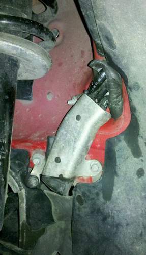

Hallo liebe Gemeinde,
folgende Problemstellung möchte ich kurz ansprechen - evtl. hat ja jemand bereits etwas Ähnliches gehabt. Mein Fahrzeug ist ein Seat Exeo ST 2.0 TDI (125kW) mit gerade mal 18tkm. Die Erstzulassung war im März 2012.
Seit einigen Tagen ist es ja richtig kalt und ich darf häufiger über Nacht draußen parken. Es ist der erste Winter für das Fahrzeug. Beim Starten des Motors rumbelt es ungewohnt aus Richtung Motorraum. Die ersten Kilometer, wenn das Fahrzeug noch richtig kalt ist kommt es in jedem Gang beim Schub von 2000upm auf 1200upm zu sehr lauten metallischen rythmischen Brummen/Rumbeln von vorn. Im zweiten Gang ist es auch beim Gas geben deutlich hörbar.
Vom Fahrersitz aus schein es von vorn rechts zu kommen. Auskuppeln beendet das Geräusch sofort.
Hat hier wer einen guten Hinweis?
Viele Grüße,
fiesta
Themenstarteram 22. Februar 2013 um 17:44
Hallo werte Gemeinde,
mein Exeo war die letzten zwei Tage beim Freundlichen. Sie haben sich den Wagen und das Geräusch nochmal ausgiebig angeschaut. Fazit der Untersuchung meines Wagens wie auch eines Vorführwagens mit gleichen Geräusch - die Kraftstoffleitung schlägt durch die Vibrationen des Antriebsstrangs gegen ein schwer lokalisierbares Blech / Teil...
Meine Werkstatt hat die Leitung vom Tank über das Aeroblech, wo die Leitung drüber verlegt ist, über den Radkasten und bis zur Pumpe verfolgt. Hat man die Leitung beim Kaltstart hinten festgehalten war das Geräusch wohl deutlich leiser. Wo es möglich war haben sie Platz für die Leitung geschaffen und isoliert...
Also nach besten Wissen und Gewissen repariert. :) Kann meiner Werkstatt für dieses Engagement nur danken. Frag mich nur, was Seat mit dem Facelift an diese Stelle optimiert oder Kostenoptimiert hat...
Ob es nun leiser oder gar weg ist zeigen die kommenden Tage.
Liebe Grüße,
fiesta

Im Fahrzeug hat ein Kollege die Ereignisspeicher ausgelesen. Da war nix drin. Ebenso waren alle relevanten Stellglieddiagnosen ohne Befund.
Beim nächsten Kälteschub drücke ich mal gezielt auf dem Motor rum. Wir tippen derzeit auf ein angeschlagenes Motorlager, bei dem die Gummimischung zu stark aushärtet und damit die Vibrationen zu stark überträgt.
VG

Ich war schon bei meinen Händler (er stand auch 1 Tag dort) sie haben das Geräusch gehört leider aber nichts gefunden. Laut Aussage der Werkstatt gibt es auch bei SEAT noch keine Infos.
Die Werkstatt meint es könnte die Kraftstoffleitung sein! Wenn es kalt ist vibriert diese und sie geht irgendwo an.
