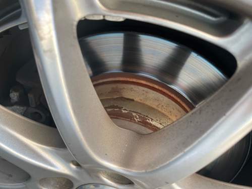

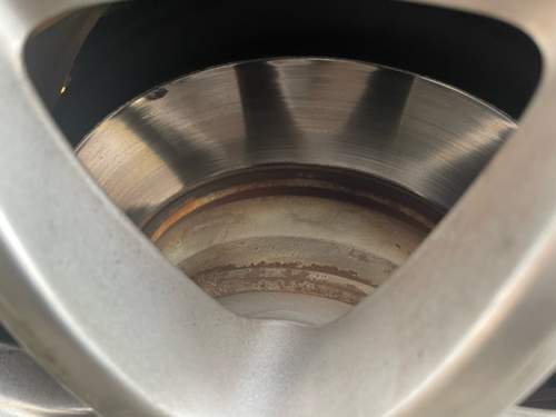

Nach Einstellung der Feststellbremse kann ich jetzt auf meinem Parkplatz ( leichte Berg ab ) die Fußbremse drücken und Auto steht fest … rutsch nicht nach vorne …
Ist das vielleicht möglich das hintere Bremssattel was hat ..? Kolbe geht nicht immer zurück..? Und dann beim fahren drückt auf die Scheibe und dadurch entstehen die Vibrationen …?
Dann nach paar Kilometer ist wieder in Ordnung..?

Das die Feststellbremse bremst, hat nichts damit zu tuen ob sie auch wider richtig löst, was dann ggf. die Vibrationen verursachen könnte.
Und zum Kreuzgelenk habe ich dir doch geschrieben, das die Kardanwelle immer läuft wenn das Auto fährt, warum soll das Gelenk mal Vibrationen auslösen und mal nicht?
Und bevor du dauernd mit irgendwelchen Vermutungen (Bremskolben fest ..) anfängst, arbeite bitte einmal die Punkte ab die genannt wurden.
Frag deinen Mechaniker ob er die Verzahnung und das Gelenk geprüft hat!
