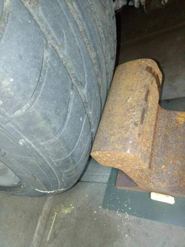

Nachdem ich mich nun die letzten Tage nochmal durch etliche Foren gelesen und ein paar Tage nachgedacht habe, bin heute nochmal bei Null angefangen. Erstmal hinten links Reifen auf Schlag untersucht. Hat etwa 2-3mm Standplatten, allerdings genau auf der Standfläche wo der Reifen die letzten 20Std gestanden hat. Ich habe die Stelle zur Kontrolle markiert. Vorne ( der Reifen ist eine Woche montiert) ist das Bild identisch, etwa 2mm Standplatten, auch da wo er über Nacht gestanden hat.
Vorne habe ich dann direkt noch mal das Rad abgenommen um die Bremsscheibe in ähnlicher Weise zu kontrollieren. Kein erkennbarer Höhen- oder Seitenschlag. Allerdings konnte ich von dem Außenrand der Scheibe problemlos eine kleine Hand voll Rost abklopfen, hier könnte es schon Unwuchten geben. Für mehr war heute keine Zeit, morgen geht's weiter.
Hallo Anderas
Wie hast du denn den Reifen auf die schnelle auf einen Schlag hin untersucht?
Also Ich wüßte nicht wie Ich da nun mit dem bloßen Auge oder nem Meßband da einen Unterschied von 2 mm feststellen sollte können.
Mit sonnigem Gruß Howard
Habe ein Stück Schiene ans Rad geschoben und dies gedreht. Dabei war ersichtlich daß es nur auf der bisherigen Standfläche eben um diese 2-3mm Abstand zur Schiene bekam.
Ich mache morgen mal ein Bild.
Aber es ist so schon deutlich erkennbar.
Heute morgen ist der Standplatten leicht versetzt, eben da wo das Auto die Nacht drauf gestanden hat. Die Markierung von gestern ist aber auch noch leicht eingedellt. Vermutlich müsste man das Auto mal länger aufbocken.
Also eigentlich sollte so ein Standplatten während der Fahrt wieder verschwinden. Was sind das denn für Reifen?
