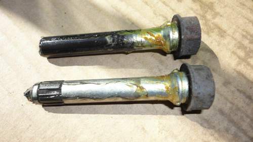

@hubraummuffel schrieb am 26. April 2019 um 08:15:10 Uhr:
Bremsen können in meinem Fall ausgeschlossen werden, die sind neu gemacht worden, das Problem hat sich nicht geändert.
Kann dir nur empfehlen den Test zu machen, wie heiß die Bremsscheiben werden.
Wie gesagt auf ebener Strecke ohne großartig zu bremsen sollten die lauwarm sein.
Ich habe seitdem Ruhe, auch mit den 19 Zöller.
Sollten jemand die Gummis eingefettet haben hast du das Problem.
Kannst du ganz leicht selbst überprüfen, Reifen runter und die untere Führungsschraube ausdrehen.
Hier noch Fotos von der Gummihülse die ich meine.
Dsc01704
Dsc01705
