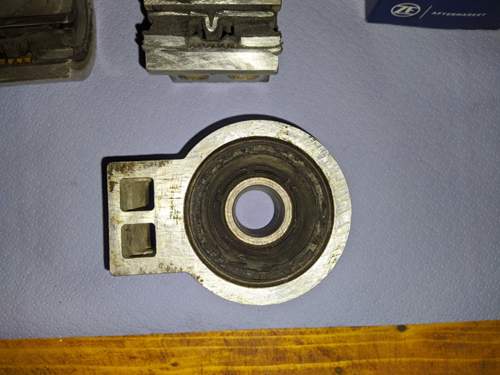

Hast du noch ein Bild zufällig davon?

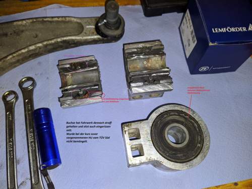

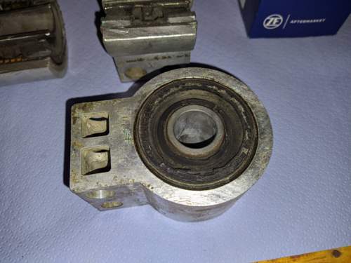

Na klar, lade ich gleich hier mit hoch.
1 Querlenkerbuchse VA INSI unten/hinten
2 Querlenkerbuchse VA INSI unten/hinten
3 Querlenkerbuchse VA INSI unten/hinten

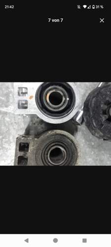

Vielen Dank. Sehen tut man ja jetzt nicht viel das es ausgetreten ist oder Risse im Gummi.
Hab hier auch noch einen Link gerade gefunden.
https://www.drive2.ru/.../?...
Da sieht man auch zersägte Gummi. Und im Zubehör schreibt er das wohl ohne Hydroeinlage nur Gummi sind. Oder Google hat falsch übersetzt🙂

Bei einer Durchsicht habe ich mich mal über eine ölig-schmutzige Stelle an den Buchsen gewundert, aber damals noch nicht gewusst, dass es Hydrolager sind. Bin damals noch davon ausgegangen, dass es Hydrolager nur bei Motor- und Getriebelagern gibt.
Dementsprechend hatte ich die Stelle kurz abgewischt und keinen weiteren Gedanken daran verschwendet, bis ich eben etwas weiter am Fahrwerk gearbeitet habe.
Zum Zeitpunkt des Ausbaus waren die Buchsen innen komplett trocken.

Ah ok das ja ein Ansatz. Kann es sein das die feldabhilfe Buchsen keine Hydrolager mehr sind ?
Hänge mal ein Bild auch von drive2 an da findet man viel für Opel finde ich.

Da ich auch mit Lemförder noch nicht 100% zufrieden bin, kommt für mich dann nur noch die Feldabhilfe in Frage. Zum aktuellen Zeitpunkt kann ich dir aber nicht sagen, ob es keine Hydrolager sind.
Es geht ja hier bei diesem Problem um Schwingungstilgung bzw. Dämpfung. Ist die Buchse aber steifer (also ohne Hydrotaschen und Vollgummi), dann hat sie eigentlich auch eine geringere Dämpfungs/Tilgungs-Neigung. Aber das ist ja wichtig, um die Schwingungserregung abzumildern.
Wenn ich mir dein Bild ansehe und kombiniere, dass die schmutzige/gebrauchte Buchse die alte aus dem Auto ist und die neue/saubere darüber die Buchse aus der Feldabhilfe, dann sieht die neue Buchse etwas schlanker und taillierter aus. Sie wirkt weniger voll und damit eher "weich" => bessere Tilgung.
