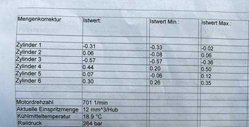

Ich war in der Werkstatt gewesen, habe dort den Fehlerspeicher auslesen lassen. Dabei wurde festgestellt, dass der Raildruck zu niedrig war 264 Bar. Dazu wurde noch festgestellt, dass die Hardyscheibe vorne porös ist. Ist eventuell das die Ursache für die Vibrationen und das Verhalten des Autos?
.jpg
Die Hardyscheibe kann es nicht sein. Die dreht sich ja nur, wenn sich die Kardanwelle dreht. Eventuell das WÜK-Ventil, das nicht ganz öffnet. Vibriert das Auto in N auch oder nur in D und R?
