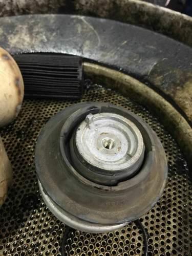

ich habe ein Problem mit meinem 2008er E500.
Seit min. einen Monat merke ich eine Vibration oder Unwucht bei ca. 1200 U/min-1800 U/min. und dann wieder zwischen 2200 U/min. - 2800 U/min. Nicht so schlimm das ich nicht mehr fahren kann, aber doch ständig Präsent. Die Vibration merke ich sowohl bei der Fahrt als auch im Stand / leerlauf. Es fühlt sich so an als ob der Motor vibrieren würde.
Ein weiteres Problem ist, dass es beim Bremsen aus hohen Geschwindkeiten laut wird und ich eine Vibration spüre. Keine Ahnung ob das damit zusammenhängt. Die Bremsen inkl. Scheinben (original) sind 2000km alt.
Letze Woche habe ich den in die Werkstatt meines Vertrauen gebracht und die Fehlersuche hat begonnen.
Als erstes wurden die 6 Monaten jungen Motor- und Getriebelager nochmal getauscht ohne Erfolg.
Dann ging es zum Motor. Nockenwellen wurden geprüft, Zündzeitpunkte (oder sowas ähnliches) geprüft, alles bestens. Motor schließen wir damit aus. Ach ja, natürlich wurde als erstes eine Diagnose durchgeführt, kein Fehler.
Da nichts gefunden wurde müssen wir jetzt beginnen auf Verdacht Teile zu tauschen. Nächste Woche soll der Wandler getauscht werden. Der Schaltet zwar sauber aber hin und wieder merkt man schon mal einen leichten Ruck zwischen dem zweiten und dritten Gang.
Hat jemand noch eine Idee was das sein könnte oder das gleiche schon mal gehabt?
Fahrzeug E500 Mopf Limo
Bj. 2008, seit heute 220tkm.

Verspannte Lager evtl. Lockern. Motor laufen lassen. Dann fest ziehen. Warme Finger wären nicht schlecht bei diesem Wetter 😉.
Saß jetzt in genug w211 v6 cdi drinnen. Bei keinem sind die Vibrationen so zu spüren im Lenkrad, wie bei meinem im Stand. Deshalb der Versuch mit den Lager.
Habe nicht alles durchgelesen..
Wenn Du die Vibrationen im Innenraum spüren kannst, was ist bei einer Kontrolle im Motorraum?
Vibriert der Motor auch mehr oder ist er eher normal? Bei Gasgeben durch eine 2. Person: wie arbeitet der Motorblock? Fangen die Lager das Moment ab?
Einer hat geschrieben, dass man die Motoraufhängungen per angezogener Handbremse und so weiter prüfen könne. Das gilt meiner Meinung nach nur für die das Drehmoment kompensierenden Motorlager. Die Lager in Axialrichtung wären nicht davon betroffen. Hast Du auch da einmal hingesehen?
Zudem: wie empfindest Du dem Motorenlauf während des Fahrens? Normal oder unruhiger? Ist die Leistungsentfaltung normal?

Während der Fahrt ist alles ok. Ich kenne mittlerweile den Unterschied zu zwei defekten Motorlager. Defekte Lager von damals siehe Bild. ( Eins voller Öl, das andere wackelte wie wackelnder Pudding)
Sobald das Auto an die Ampel rollt unter 15 km/h fängt es an im Sitz und Lenkrad deutlich zu vibrieren. Im Stand ebenfalls. Fahrstufe ist egal. In allen sind die Vibrationen. Könnte man die Leerlauf Drehzahl erhöhen um 100 u/min wäre alles perfekt. Doch das ist nicht die Lösung.
Während der Fahrt schalte ich in den Leerlauf. Beispiel : 50 km/h, und es vibriert nicht.
Diesen Satz versehe ich technisch nicht : Das gilt meiner Meinung nach nur für die das Drehmoment kompensierenden Motorlager. Die Lager in Axialrichtung wären nicht davon betroffen.
Die das Drehmonment kompensierenden Lager sind die rechts und links vom Motor. Die nehmen das Drehmoment auf. Die in Längsrichtung eingebauten Lager weniger. Aber auch von denen kann Unruhe verbreitet werdern.
Hast Du ggf. die Möglichkeit, den Wagen auf einer Hebebühne mit laufendem Motro zu prüfen?
