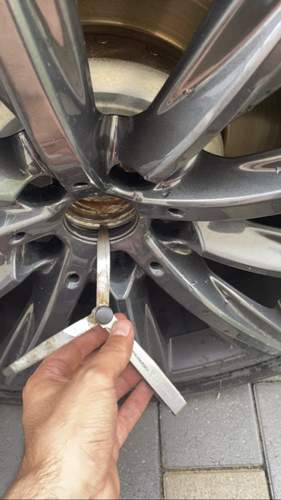

Wenn du die 0,1-mm-Lehre nicht in den unteren Punkt einführen kannst, ist dein Rad dezentriert.
Die Bohrung des Rades beträgt 66,7 mm, die Nabe 66,5 mm + 0,1 mm oben und 0,1 mm unten (wenn das Rad zentriert ist).
0,2mmx350N/mm(Steifigkeit der Reifen rft)=70N peak to peak force wenn das Rad dezentriert ist
