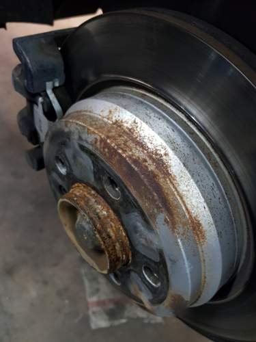

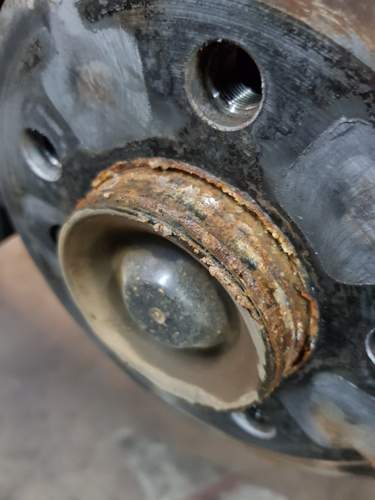

Hallo zusammen. Die Bilder hatte ich damals mit 40 TKM Laufleistung gemacht. Man sieht, dass Luft vorhanden ist sonst wäre der Dreck nicht entstanden. Auf dem anderen Bild sieht man die abgeschliffenen Bereiche. Erstaunlich dass die grauen Bereiche bis über die Kante gehen. Würde ja bedeuten dass die Felgen massives Spiel hatten obwohl alle Schrauben festgezogen waren. Die Bilder stammen von einem F31.
Shimmy Diagnoser App kostet weniger aber sicherlich anspruchsvoller in der Bedienung.
Radnabe verschmutzt F31
Radnabe Rost F31

Ich denke du irrst dich da gewaltig was die optischen Eindrücke angeht.
Hätte die Felge soooo viel Spiel wie du hier zu sehen glaubst, hättest du einen Höhenschlag von 1-x Millimeter, mit einem solchem Spiel würdest du nicht fahren wollen. Hinzu kommt, die Nabe ist komplett verrottet, hätte die Felge so viel Spiel, würde man das an der Nabe ebenfalls sehen.
Ich hatte schon extreme Situationen bei denen ich eine Vollbremsung gemacht habe weil ich dachte mir würde jeden Moment die Felgen davonfliegen. Das sind ungemeine Schläge die dann bei 120-130km/h auftreten und dies dann auch noch plötzlich. Der Reflex auf die Bremse zu gehen ist dabei keine bewusste Entscheidung mehr sondern man will dann nur noch anhalten.
