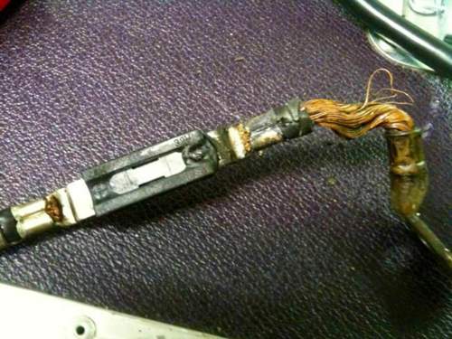

ich habe einen Mercedes Viano 3.0 aus 2008 mit 150KW. Der Wagen hat folgendes Problem, er springt an fährt alles wunderbar bis auf sporadische Fehlermeldungen im Kombiinstrument. Auf einmal leuchtet SRS Rückhaltesysteme überprüfen, Anhänger elektronik prüfen, das Handbremssymbol leuchte kurz auf, ASR Fehler, die PDC geht in den Fehlermodus und sofern die Fehler auftauchen geht das Radio kurz aus und die Innenbeleuchtung fällt kurz aus.
Die Fehler treten wärend der Fahrt immer nur ganz kurz auf und sind dann sofort wieder weg.
Der Wagen war schon einige Male bei Mercedes, es wurde das Zündschloss getausch, der Kabelbaum von der Einparkhilfe instandgesetzt, das SAM wurde wohl überprüft, die Batterie erneuert und das Kombiinstrument überprüfen lassen. Mittlerweile weit über 2000,00€ investiert und der Fehler bleibt unverändert.
Bei Mercedes nur Schulter zucken und "mmh das kann alles Mögliche sein"
Kann mir jemand von euch weiterhelfen ?
Ich weiß mir keinen Rat mehr...
Der Fehlerspeicher hängt voll mit CAN-Bus Fehler und immer wieder steht das Zündschloss mit drin.

Hast du irgendeine Anzeigezusatzgerät welches dir die Ladespannung anzeigt verbaut? Mein Favorit wäre bei deinem Bj. das Hauptpluskabel. Oder ein teilweise gebrochener Messingbolzen, an dem das Hauptpluskabel von der LiMa über den Anlasser kommend dort angeschlossen ist, welcher oben am Sicherungskasten ins Innere dessen führt (letztes Bild). Das Pluskabel wurde bei mir (Bj. 2006) schon zweimal fällig. Kostet 70,- € herum und ist in 2h herum selbst getauscht.

Nun ist bei mir auch das Hauptpluskabel durch und ich komme nicht mehr weg.
Die Werkstatt sagt Mercedes hat eine Lieferzeit von März 2022.
Ist hier einer im Forum der noch eins auf Lager liegen hat und mir aushelfen kann?

Das kann man doch auch selbst anfertigen oder anfertigen lassen. Bringe das alte Kabel zu einem Elektro-Installateur.
Da ist aber auch eine 300A Schmelzsicherung drin verbaut. Und kürzen wird nicht gehen, höchstens heraustrennen und wieder einsetzen.
Selbst machen ist nicht so einfach, zumindest für mich nicht 😉 Und wie bestesht sagt, ist da ja auch die 300A Sicherung drin. Ich dachte evtl. hat ja einer von euch ein Kabel rumliegen was er mir verkaufen könnte. Würde mir wirklich sehr helfen.
@bestesht schrieb am 29. Dezember 2021 um 11:49:29 Uhr:
Trotzdem machbar. Statt der originalen Sicherung halt einen Sicherungshalter mit einer Streifensicherung dazu einsetzen.
Streifensicherung 300 A
Der Händler in dem Link hat dazu auch die passenden Halter.
Auf jeden Fall besser, als bis März 2022 zu warten.

Und wo ist da die 300A-Sicherung?
Die ist umwickelt/isoliert und steckt in dem Wellrohr, von außen nicht sichtbar.

Hallo und erstmal ein frohes und vor allem möglichst störungsfreies Jahr 2022. Ich habe mich aus Zeitgründen noch nicht zu meiner Lösung des Problems gemeldet und hole das nun nach. Etwas weiter zurück, ist zu ersehen, das ich tierische technische Probleme mit der Board Elektronik hatte und diese tatsächlich nur durch das Austauschen des SAM behoben werden konnten. Nun funktioniert wieder alles so, wie es sein sollte, was mich ca. 800-900€ gekostet hat ( waren mehrere Kostenpunkte auf der Rechnung, daher weiß ich nicht genau, was der Austausch des SAM direkt gekostet hat ). Weitere Probleme habe ich erstmal nicht und mache mich nun an eine kleine Verbesserung der Optik meiner Bella. 20" Räder sind nun abgenommen, der Frontspoiler is auch dran und nun suche ich einen dezenten Heckspoiler um das Gesamtbild abzurunden. Lg Ole
