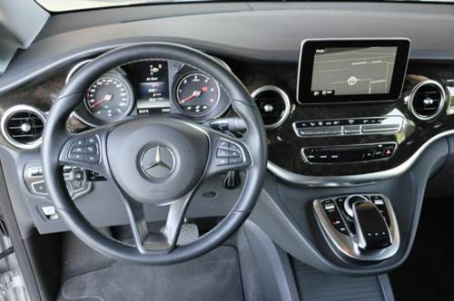

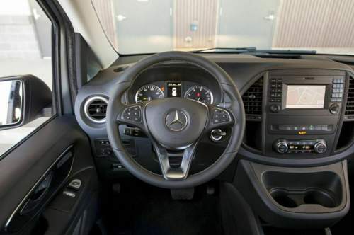

Weiß Jemand wann es das eine und wann das andere Cockpit (siehe anbei) gibt?
Ich befürchte der Marco Polo Activity hat immer Variante 2 drin.
Cockpit-1
Cockpit-2
links ist V-Klasse und Marco Polo
rechts ist Vito und Marco Polo Activity
So lese ich das aus dem Konfigurator raus.
Gruss
Jürgen
@Caravan16V schrieb am 17. März 2016 um 08:48:34 Uhr:
Stimmt leider genau.
Es lässt sich auch nicht anders konfigurieren.
Der Marco Polo Activity basiert auf dem Kastenwagen Vito, der Marco Polo (ohne Zusatz Activity) auf der V-Klasse.
Auf Nachfrage bei Mercedes soll es voraussichtlich im Frühjahr 2017 weitere Bestellvarianten zu diesem Thema geben.
Das wäre mir zu spät.
Hmm, Dir war das Interieur ja wichtig. Da erscheint mir selbst der alte Viano deutlich angenehmer als der Activity...
