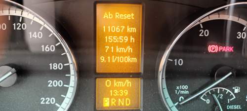

Zwischen 7,5l und knapp 14l ist alles irgendwann mal dabei. Mangels Interesse habe ich auch nie genauer Buch geführt. Lediglich aus Zeitvertreib auf ca. 1tkm Reisestrecke dann und wann mal Werte beobachtet.
Wir reisen bevorzugt in den Abendstunden. Und nein, der Fokus liegt da auf effizient Strecke machen und nicht auf möglichem Minimalstverbrauch. Die Fondklima hatte ich dabei mal als großen Posten herausbeobachtet. Läuft bei uns letztlich komortbedingt trotzdem immer auf sanfter Stufe mit.

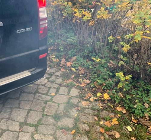

Guten Morgen, habe die Regenerationsphasen mal beobachtet. Die erste fand nach ca. 120km statt und die zweite nach 350km . Allerdings viel Kurzstrecke dabei. Auffällig ist währenddessen viel Rauch und Gestank. Habt ihr das auch? Kommt mir nicht so richtig vor. Ansonsten ist der Wagen unauffällig und fährt einwandfrei.
@kickbusch schrieb am 17. November 2022 um 08:56:51 Uhr:
Die Regeneration bei meinem V6 CDI war optisch nicht sichtbar und auch nicht riechbar. Der Ton war insgesamt während der Regeneration etwas dumpfer (hat mir eigentlich gut gefallen 😉) und die Gasannahme war härter. Ansonsten hat man davon nichts bemerkt.
Bei unseren Rettungswagen kam es hier und da mal vor, daß während der Regeneration deutlich Rauch aus dem Auspuff kam. Beim ersten Mal hab ich direkt angehalten und den Motor ausgemacht weil ich dachte, der Motor ist kaputt.
