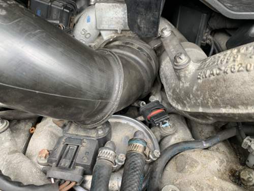

Der Stellmotor der EAKS liegt genau unter dem Turboansaugstutzen und säuft gerne im heruntertropfenden Öl ab. Als weiteres Schlagen die Gestänge li/re aus, welche seitlich im V liegen, oder versotten und werden schwergängig. Somit noch mehr Arbeit, da das alles gereinigt werden muss. Die Gestänge gibt es auch aus Alu im Zubehör. Scheint eine schöne „fummelei“ zu sein. Der EAKS Stellmotor, der Turbosteller und das AGR werden mit der gleichen Spannung versorgt, ist einer fest, zieht er den anderen den Strom weg.
https://www.motor-talk.de/.../...6-om-642-ekas-gestaenge-t4937849.html
Guten Morgen,

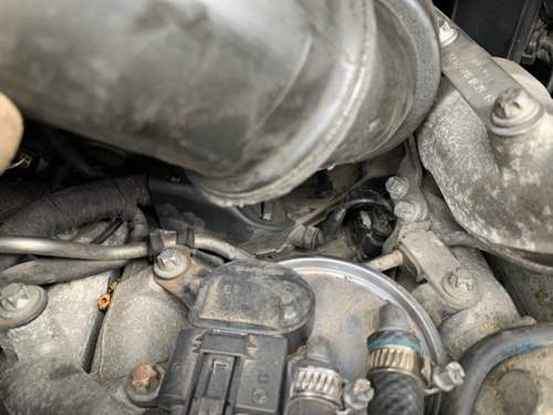

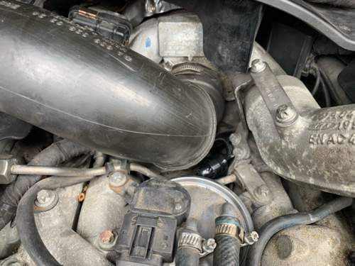

habe gestern etwas weiter probiert und testweise den Stecker vom Stellmotor abgezogen und PIN 2 u. 3 mit 4.7KOhm gebrückt, damit kein Fehler von der Motorsteuerung erkannt wird. Hat soweit auch funktioniert nur am Verhalten hat sich nichts verändert. Von Oben sieht der Stellmotorknochentrocken knochentrocken aus. Kein Öl zu erkennen. Kann jetzt noch das Gestänge ein Problem sein, wenn es ausgeschlagen ist und die Klappen irgendwie stehen? Die konnte ich leider von oben nicht inspizieren.

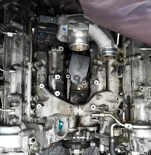

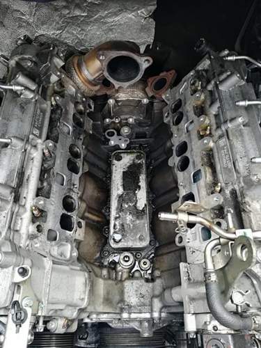

Ansaugbrücken mit den Drallklappen wurden demontiert und inspiziert. Außer leichte Verkokungen war nichts festzustellen. Alles wurde gereinigt und wieder zusammen gebaut. Problem besteht weiterhin.

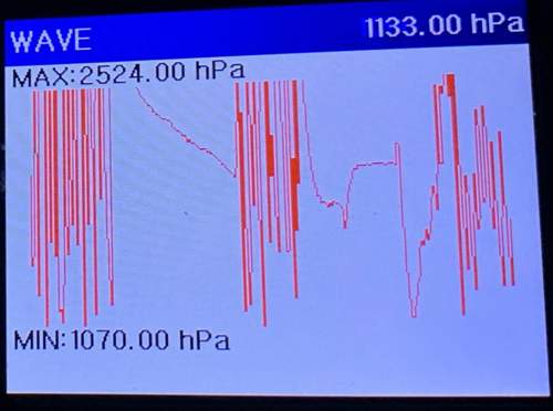

Bitte jetzt nicht steinigen...Der Wagen wurde bereits mehrmals mit einer professionellen Diagnose (auch Star Diagnose) ausgelesen ohne Befund und keine Fehler hinterlegt. Aber mir ist gestern etwas aufgefallen: Der Ladedruck scheint während das Problem auftritt mitzuschwingen. Ist eigentlich immer bei Vollastanforderung und Kickdown zu spüren (sanft nicht hart) und manchmal bei Teillast besonders an Steigungen. Im Takt des Schwanken schwingt auch der Ladedruck mit. Zumindest der Lader selbst wurde als i.O befunden (kein Spiel). Es muss also irgendetwas geben, was den Ladedruck zum Schwingen bringt.
Eventuell öffnet dies einen Weg das Problem einzugrenzen.
