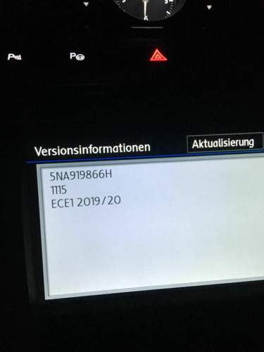

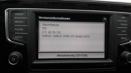

Hab mir auch grad das Update runtergeladen. Ist das wirklich die aktuelle?
Brauche eure Hilfe.
Welche sind die aktuellen Versionsinformationen für für mein DM-Navi?
Nachdem ich gestern ein Update gemacht habe wird mir jetzt keine Karte mehr angezeigt. Auch die letzten Ziele sind nun unbekannt.
Habe ich die falsche Datei geladen?
Danke schon mal.

@DeepImpact schrieb am 28. Januar 2019 um 08:29:48 Uhr:
Brauche eure Hilfe.
Danke schon mal.
So sieht das jetzt aus:
Update: Es war die falsche Datei. Das Problem hat sich erledigt.
