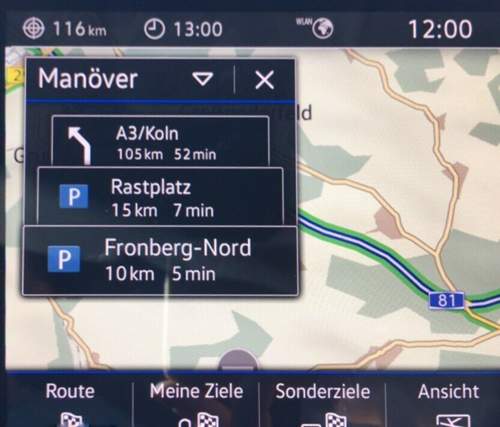

Heute ist mir aufgefallen das mein Discovery Pro bei den Manövern Koln statt Köln schreibt, auf dem Heimweg bei München das selbe. Nürnberg hat er dann aber richtig geschrieben... ich muss dazu sagen ich hab noch nicht das aktuellste Kartenmaterial drauf.
156f64a4-1584-4a48-a2c0-af1fb056cd80
Ich habe mal gehört, dass solche Fehler absichtlich eingebaut werden, um damit nachweisen zu können, wenn jemand das Material klaut um damit Konkurrenzprodukte zu füttern. Im RNS315 in meinem früheren B7 wurde, wenn man aus Norden ans Hattenbacher Dreieck kam, die Bezeichnungen für die A5 und die A7 vertauscht. ?
