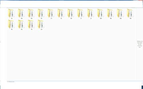

Nur das erste File nehmen, das zweite ist nur Osteuropa

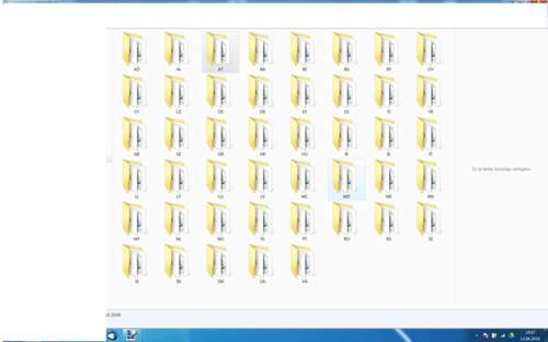

Die SD Karte muss leer sein, es ist kein Update im eigentlichen Sinne sondern ein Komplettpaket der neuen Version. Also SD Karte löschen, die Datei KOMPLETTER DOWNLOAD 1 herunterladen, entpacken und dann auf die SD Karte kopieren. Der Ordner ist 12,7GB groß, das passt auf jeden Fall auf die SD Karte.

Habe jetz noch mal den Download 1 runter geladen und manuell auf die SD-Karte gespielt.
Jetzt hat es funktioniert und er zeigt an Karte von 2016/2017.
Weiß jetzt nicht genau was das zweite Paket macht.
Hab mal kurz nach Warschau navigiert um zu testen ob der Osten drin ist, hat funktioniert.
Der Inhalt der beiden Dateien, ich denke auf die zweite (kleine) kann man verzichten
Laender
Laender2

Die Länder die auf der großen Datei fehlen sind Russland und Türkei, alles andere ist drauf.
