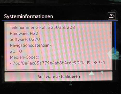

Das heißt, es wird wohl automatisch das aktuellste drauf sein, oder muss ich das intern selber aktivieren?
Das ist meine Aktuelle
.jpg
Uii, bisschen alt 😉 Oktober 20 wahrscheinlich
Deshalb Fragte ich, wenn ich auf jetzt Aktualisieren drücke, sieht mal ja keinen Fortschritt oder wie lange es ca. noch dauern könnte.
Aktuelle Kartenversion ist 21.11. Aktiv anstoßen kann man ein Kartenupdate nicht, es läuft im Hintergrund und ohne jede Rückmeldung. Eine Änderung sieht man nur im oben gezeigten Screen. WeConnect Dienste sind aktiv, ein Account ist vorhanden? Ohne diesen gibt es nämlich auch keine Updates.

Sorry, ich nochmal… kann mir jemand sagen, wie ich denn jetzt an 21.11 komme? Wenn die Updates automatisch laden sollen, wann? Hab den Wagen ja jetzt 6 Wochen und vorher stand er eine Zeitlang beim Händler.
WeConnect Plus vorhanden?
Wenn ja funktioniert es automatisch via OTA
Aktuell ist übrigens 221 bei mir seit Sa vorhanden
Hmm, muss Ich dafür vielleicht länger mit dem Wagen fahren? Bin immer nur ca. 30 min pro Strecke unterwegs
Kann sein
Ein User berichtete sogar von 6 Wochen
Vermisst du was ansonsten ist es ja keine Funktionseinschränkung und du kannst etwas warten
Ggf kannst ja auch nach Barcelona navigieren soll auch schon geholfen haben da er ggf nur aktualisiert wenn notwendig resp. Änderungen vorhanden
