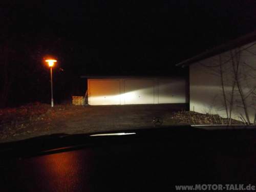

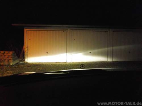

Heute morgen nochmal Bilder gemacht, Bild 1 aus ca. 15m, Bold 2 aus ca. 3m.
Dscf0382
Dscf0381
D2R sind drin.
Bei den D2S sind die Keile noch größer.
Ich weiss welche ich verbaut habe, oder meinst Du den TE?
Ich mein dich. Die Ausleuchtung sieht gut aus.
Der TE weiß es wohl bei seinen nicht ganz.

Beide ALTEN Brenner waren D2S (also eigentlich die "falschen") die neu gekauften Philips Brenner sind D2R.
Auf den Bildern werfen die D2S Brenner den Keil, die D2R Brenner (die vermeintlich richtigen), also im Vergleichsbild der LINKE nur den Strich.

Danke! Und so siehts bei mir nur aus, wenn die D2S Verbaut sind, bei D2R fehlen einfach die Keile, dementsprechend sehe ich auch wenig.

Eigentlich ist es ganz einfach, keine original Scheinis drin, zur NL fahren und reklamieren und dann wird alles so wie es sein soll.
Auf dem ersten Schneebild sind die Keile zu sehen. Passt doch so gesehen.
Ich würde auch zu einer NL gehen und die Scheinwerfer überprüfen lassen, ob die original sind, etc.
