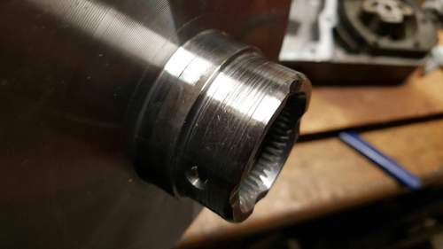

1. Stellmotor demontiert, Zahnräder alle gut
2. Welle mit Verzahnung auf der der Stellmotor sitzt (im Getriebe welche die Kupplung betätigt) lässt sich stramm drehen, habe es ca 180° geschafft
3. Stellmotor kann ich ansteuern und dieser dreht, wenn er vom Getriebe demontiert ist (es kommt ein Fehler da er keine Endposition findet klar ohne Wiederstand vom Getriebe)
4. Wenn ich den Motor ansteuere in verbautem Zustand tut sich auch was jedoch kommt ein Fehler Ansteuerung fehlgeschlagen
5. Elektromotor vom Stellmotor zerlegt, alles gut Kohlen und Anker neuwertig

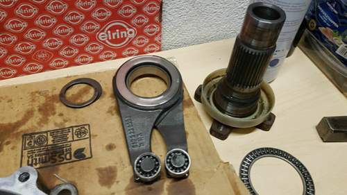

Die Kette war schon sehr ausgeschlagen. Zwischen den Gleitschiene war schon beim zusammendrücken der Kette beidseitig 1,5cm Spiel,wenn nicht mehr. Bei der neuen Kette mit neuen kufen war es wieder schön gespannt.
Die Lager hätte ich mir sparen können ,die waren alle wie neu. Laufflächen sahen sehr gut aus.Habs sie halt mit getauscht weil sie dabei waren. Simmerringe ist eigentlich auch klar das man die wechselt.
Kupplungsbeläge waren im vergleich zu den neuen schon sehr abgefegt.
Neue beläge mit scheiben und fertig. Man muss beim zusammenbauen der Kupplungseinheit aufpassen das man den richtigen mitgelieferten Spacer einbaut. Laut Beschreibung sollte dann zwischen der Druckplatte und Scheibe 1,25mm +/-0,25 Spiel sein.

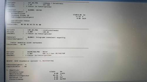

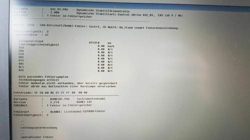

Habe ebenfalls Vibrationen und es kommt Fehlermeldung DSC und SVT. Können Symptome auf defektes VTG schließen?

Dann denke ich erstmal nicht an das VTG selbst wenn es nur beim Anfahren.in Verbindung mit Lenkeinschlag ruckt. Da sollte die Lamellenkupplung eigentlich offen sein, genau wie beim Rangieren. Ich tippe eher auf Stellmotor oder LWS.
