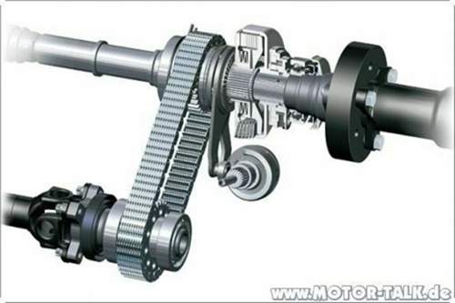

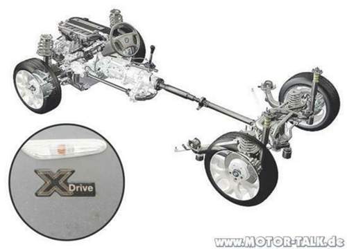

Original geschrieben von Alfoncito
Das "Stilllegen" des Verteilergetriebes per "Stecker ziehen" bedeutet doch, dass die ganze Kraft des Motors - hier 286Ps - auf nur eine Achse und einen Antriebsstrang wirkt. Wie wirkt sich diese Maßnahme auf längere Sicht auf das Fahrzeug aus?
Nur durch Stecker ziehen wird die elektronische Aktivierung des Allrads stillgelegt, die mechanischen Teile laufen natürlich weiter und unterliegen auch weiterhin (aber geringer) dem Verschleiß.
Ansonsten sollte es m.E. keine Auswirkungen haben, da das System in bestimmten Situationen ja auch auf Heckantrieb umstellt.
Ist natürlich alles graue Theorie 😉
Besser wäre es wahrscheinlich, wenn man die Antriebswelle vom Verteilergetriebe-Ausgang zur Vorderachse entfernt (s. Bild). das dürften nur 8 Schrauben sein 😉
Xdrive-005
Xdrive-lamellenkupplung-003
