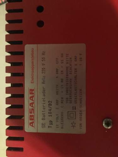

2. Ich würde die Batterie gerne mit spannungserhalt austauschen. Ich habe im Keller noch ein einfaches altes batterieladegerät gefunden (Datenblatt siehe Anhang), kann man das so einfach an die batterieklemmen vom Auto anstecken und die Batterie dann tauschen?

Spannungserhaltung würde ich lieber mit einer alten Batterie machen, Ladegeräte laden oft zyklisch, je nachdem wie das alt das gefundene Gerät wirklich ist, die Absaar sehen z.T. nämlich nur alt aus ;-)
Das Ladegerät würde ich ohne Batterie nicht an die Klemmen anschließen.
Die Stromspitzen könnten das MSG ev. zerstören.
