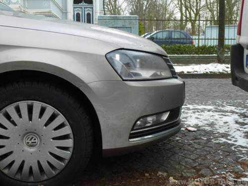

folgende Situation:
Passat steht längs hinter längs geparktem Toyota Aygo. Die Fahrerin will ausparken, während ich mich grad mit der Übertragung meines Telefonbuches rumärgere. Natürlich kriegt sie es nicht gebacken und fährt mit dem Heck ihres riesigen Straßenschiffes an den Passat.
Es war nicht schnell, ich schätze 3-4 km/h. Man hat aber den Rucker im Passat schon gemerkt.
Äußerlich sichtbarer Schaden am Passat? Fehlanzeige.
Man hat am roten Toyota schön den Abdruck der Kennzeichenhalterung vom Passat gesehen, das Kennzeichen selbst hat sich offensichtlich nicht abgedrückt.
Frage: Kann bei der Geschwindigkeit trotzdem ein Schaden an der Stoßfängerhalterung des Passat, der von außen nicht sichtbar ist, entstanden sein?
Königsfrage: Wird der Anstoß in irgendeinem Steuergerät abgespeichert, sprich wird die maximale Beschleunigung irgendwo aufgezeichnet und abgespeichert?
Vielen Dank für hilfreiche Infos und Gruß

Bezüglich eines möglichen Schadens:
Ja, da kann was kaputt gegangen sein! Mir war einer hinten leicht aufgefahren. Außer Lackkratzern war nichts zu sehen, trotzdem war der Halter der Stoßstange gerissen. (zwar anderes Fahrzeug, aber das macht eigtl. keinen Unterschied)
Auf deine zweite Frage mit dem Abspeichern im Steuergerät kann ich nichts sagen.
Gerade bei den Minustemperaturen bricht Plastik schon sehr gern bei kleinstem Druck. Lass ihn vom 🙂 checken.

Im Steuergerät wird nix abgelegt in dem Falle.

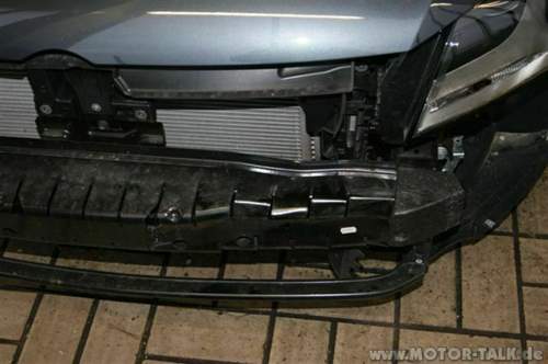

Ich würde mal sagen, dass ein gesamter Schaden nur durch einen Fachmann aufgenommen werden kann.
Dieser wird vermutlich den Stoßfänger abbauen und alle darunterliegenden Teile begutachten.
Wie "westendB7" ja bereits geschrieben hat, war von außen nichts zu erkennen.
Es kommt eben immer drauf an, mit welchem Gewicht i. V. m. einer entsprechenden Geschwindigkeit das gegnerische Fahrzeug auf das Eigene aufgetroffen ist.
Danach richtet sich die Tiefe der Verformung, bei dieser ja zumindest das äußere Plastik bis zu einem gewissen Masse wieder in die Ausgangsform zurück geht, nicht jedoch die darunterliegenden, nicht sichtbaren Metallteile.
Und genau die darunter liegenden Teile sind oftmals beschädigt.

Wie gesagt rein äußerlich sieht man nix. Bei der Differenzgeschwindigkeit bin ich mir auch ziemlich sicher, dass größeres unten drunter nicht kaputt sein kann. Und selbst wenn der Querträger eine kleine Delle haben sollte (was ich nicht glaube, dann hätte sich wenigstens das Kennzeichen abdrücken müssen im Toyota), dann soll es mir auch egal sein.

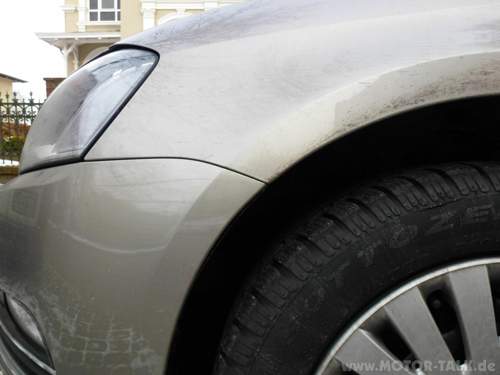

NUR: Ich bilde mir ein, dass die Spaltmaße am Radhaus nicht mehr ganz passen.
Ich hab mal 2 Bilder mit hochgeladen.
Wie gesagt, dass kann auch nur Einbildung sein. Ich hab vorher noch nie so genau auf genau die Spaltmaße geschaut. Also was ich meine sind die Radien (Übergang Radius Kotflügel in Radius Stoßfänger).
Je länger ich die Bilder anschaue, desto mir glaube ich doch, dass es Einbildung ist, oder?
Und wenn drunter irgendeine Halterung gebrochen wäre, dann würde man das ja auch mit an den Spaltmaßen merken, denke ich.

Noch dazu: macht die Werkstatt den Stoßfänger einmal ab, trau ich mich wetten, dass er hinterher schiefer draufhängt, als jetzt.
Deswegen hatte ich weiter oben auch die Bilder beigefügt.

Wenn dem so ist, dann liegt das Risiko einer unsichtbaren Beschädigung bei Dir.
Die Antworten hier in diesem Thread besagen ja auch unterschiedliche Ergebnisse, da außer Dir sonst keiner die Härte des Aufschlages beurteilen kann.
Und die Werkstatt kann das ebensowenig, daher schaut die eben hinter die Stoßstange.
