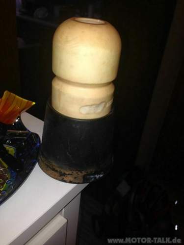

Da bekommst die gleichen teile meist um die Hälfte. Ganz krass ist es z.B. auch beim Fahrwerk, hier hab ich zwei Beispiele als Fotos - da wurde sogar im Nachhinein Volvo rausgeschliffen - und trotzdem sind die Teile viel biliger.

Original geschrieben von roorback
Es gibt so viele Teile, die kommen vom selben Band wie die von Volvo - sind halt nur nicht in der blauen Schlachtel oder steht nicht Volvo drauf. Egal ob das ATE bei Bremsen, Lemförder bei Lenkern etc. ist - diese Infos haben die guten Teiledealer - wie z.B. ft-albert. Selbst Zahnriemen, Wasserpumpen etc. werden auch am freien Markt unter dem Drittanbeiternamen verkauft. DA kann man schon recht viel Geld sparen.
und was sind das für teile ,,, him habe dadurch immer noch keine federn eingebaut warte ja noch auf Markus seine Antwort denn er hat mir welche angeboten die ich doch gern hätte ,, ich bedanke mich erst mal an alle hier in Forum die mir gute tipp , s gegeben haben . Wenn ich die federn bekomme und ihr noch sagt wo ich die Federteller her bekomme und denn eingebaut habe komme ich gern darauf zurück
