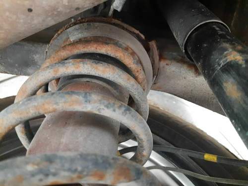

Danke schon mal für die Antwort.
Die Federn sehen nicht gammelig oder verrostet aus, sind trotzdem wahrscheinlich schon 19 Jahre alt.
Was heißt passend zu den Stoßdämpfern?
Meinst du die Federlänge?
Die Ride Leveler (Niveaulift) sind ja Höhenverstellbar.
Bb
Tja, das kann dir keiner sagen, was da dazu passt. Original gibt es einige unterschiedliche Federn - das Wichtigste DABEI wäre, mit NIVEAU oder OHNE. Das ist ein recht gravierender Unterschied. Die Frage nun, welche Federn du bräuchtest oder welche Federn du hast(wenn dir Original sind dann kannst du dich an der Fahrwerkskennung(Nummer auf der Plakette im Motorraum neben Batterie) halten - oder du erkennst noch die Farbmarkierung an der Feder).
gruß
Volvos mit Niveauregulierung an der HA haben andere Fahrwerksfedern verbaut als solche ohne. Siehe hierzu die MT-interne Suchfunktion unter dem Begriff "Nivomaten".
Wenn man jetzt einen "Nicht-Nivomat-Stossdämpfer" mit einer "Nivomat-Feder" kombiniert ergibt sich exakt das Bild, dass vom TE beschreiben wird: der Volvo hängt mit den Hintern runter...
Im direkten A-B Vergleich kannman auch gut erkennen, dass die Nivomaten-Feder eine dünnere Drahtstärke aufweist. Wenn man aber keinen VErgleich hat, ist es schwer, dies zu beurteilen.
In jedem Falle hat die Höhe des Fahrzeugaufbaus nichts mit den Stossdämpfern zu tun, dafür sind die Federn verantwortlich.

Nur als Ergänzung, fiel mir gerade auf:
Grundsätzlich ist die Aussage natürlich richtig! Aber NICHT "in jedem Fall" bestimmen die Federn die Höhe des Fahrzeugaufbaus.
Mindesten zwei Sonderfälle gibt es:
1. Unpassende GASdruckdämpfer werden verbaut --> Fahrwerk kann trotz geeigneter Federn höher kommen
2. Beim Nivofahrwerk übernehmen bekanntermaßen auch die Nivomaten (zusammen mit den dazu passenden, weicheren Nivo Federn) einen Teil der Federarbeit. Wenn nun aber die Nivos den "Hintern" trotz ein paar Kilometern Fahrt nicht mehr hochheben können (also die Nivellierfunktion nicht mehr funktioniert), dann sind die Nivomaten und nicht die Federn defekt. Mit der Folge, dass der Fahrzeugaufbau hinten trotz intakter Federn dauerhaft zu tief ist.

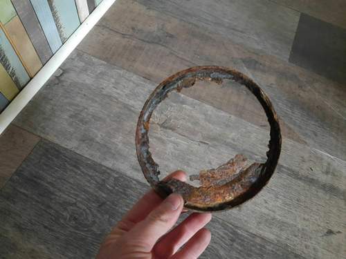

Kurze Meldung: Ich habe jetzt T5 hier gehabt, bei dem an der Hinterachse die Federaufnahme auseinander gebröselt ist.
Das ist ja echt ein dünnes Blech.
Der Zapfen war auch durch, der ist ja zum Glück geschraubt und kann man einfach tauschen.
Du meinst den oberen Teller? Der ist gefühlt bei allen durch.
Kann man aber noch neu erstehen, soweit ich weiß.

@volvo850xx schrieb am 1. September 2020 um 18:59:05 Uhr:
Hier ist er. 🙂
LG, Tim
Das ist mir bekannt, trotzdem danke.
Es ging mir nur darum, dass hier in dem Fred über die obere Federaufnahme diskutiert wurde, dass der Teller dick genug wäre, sodass diese nicht durchgammeln würde.
Ich finde die eher arg dünn und die Positionierung ist ja vorbildlich für Dreck bzw Salzansammlungen im Winter.
Angegammelt ist die doch bei den meisten in dem Alter und die hier hat auch ein "wenig" Rost.

@Blackwhitez schrieb am 2. September 2020 um 09:49:40 Uhr:
Das habe ich mir schon gedacht, aber wenn in ein paar Jahren mal jemand den Thread durchforstet, muss er nicht extra lange suchen 🙂 Daher der Link 😁
Ich habe mittlerweile an 8 Schlachtern mitgeschraubt, aber das die so durch sind, habe ich noch nicht gesehen!
LG, Tim
Also dick sind die Teile wirklich nicht, und es macht Sinn die beim Federtausch mitzumachen, wenn man das Auto länger fahren will. Kosten ja nicht die Welt. Mit Seilfett behandeln und die nächsten 20 Jahre Ruhe haben.
Schon wieder ein T5 mit offensichtlich defekter Federaufnahme. So langsam glaube ich, dass das eine Schwachstelle sein kann.
