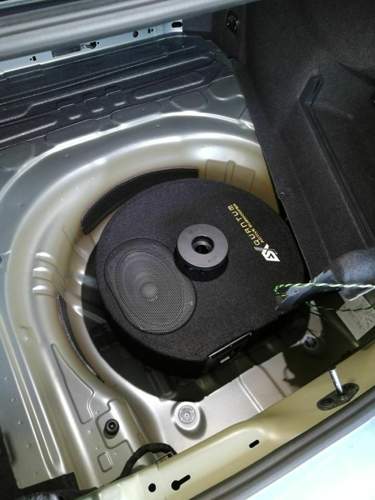

ich würde gerne zur Ergänzung in den B8 meine vorhandene Endstufe mit Subwoofer einbauen. Ich brauche für den Anschluss neben Strom + / - natürlich auch eine Remote Leitung und eine Abnahme des Basssignals / Lautsprechers. Bevor ich auf die große Suche gehe frage ich mal hier in die Runde, ob jemand weiß, wo im Kofferraum eine Remote Leitung zu finden ist, bzw. ggf auch die Laufsprecherkabel verlaufen. Gibt es wie beim BMW Subwoofer unter dem Vordersitz oder vielleicht sogar auch eine Endstufe im Kofferaum?
Es handelt sich nicht um einen komplett Umbau der Anlage. Aus dem alter bin ich raus. Es ist lediglich ein kleiner aber feiner Sub mit einem dazugehörigem Verstärker.
Also so etwas hier: https://b-a.d-cd.net/88a45d4s-960.jpg
Danke für Eure Unterstützung!

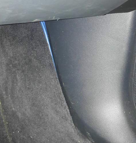

Es ist geschafft! Ich weiß ja nicht wie das Plug&Play System versorgt wird, aber in meinem Fall war der Hifonics Sub und der Pioneer Monoblock schon vorhanden und erst etwas über ein Jahr alt.
Dank eines kleinen Röhrchen konnte ich mir selbst helfen. Kleiner Tipp, falls noch keine übliche Vorgehensweise. Röhrchen war ca. 20cm lang und minimal dicker wie meine 20mm Stromleitung (+). Ich habe in die Gummi-Maschette unter dem Lenkrad (über den Pedalen) ein kleinen Schlitz geschnitten und das Rohr durch geschoben. Dann die Leitung durch das Rohr schieben (nicht gerade, sondern steil hoch und etwas nach links). Kabel dann soweit durchschieben bis es im Motorraum zu sehen ist. In meinem Fall kam es direkt an der Batterie hoch.

Warum dann nicht gleich das passende Teil einbauen:
http://www2.volkswagen-zubehoer.de/.../plug-and-play-soundsystem.html
Im Kofferraum wirst du keine Remote-Leitung finden. Entsprechende Anschlüsse befinden sich hinter dem Multimedia-Modul im Handschuhfach.
Wenn es nur um einen Subwoofer mit Verstärker geht, wäre das Plug&Play-Soundmodul hier genau das Richtige gewesen. Aber da du ja schon einen Sub und Verstärker hast, wird es doch eine größere Bastelarbeit werden.

Das Plug & Play-Soundmodul funktioniert beim Passat B8 (Limousine / Variant) nur mit Radio-Navigationssystem Discover Pro, ich habe es auch bestellt (Discover Media), wurde angerufen, dass man es nicht einbauen kann
Ausserdem fliegt das Ersatzrad raus, weil die Mulde gebraucht wird.

Will auch bei meinem Variant einen Subwoofer einbauen. Es wird nicht das Plug'n'play Subwoofer sein, sondern ein 10" Alpine (im Kofferraum) mit externem Verstärker (im Radmulde). So wird es besser, kann ja ich dann jeder Zeit den Subwoofer raus nehmen.

Kann nur das P&P System empfehlen. Hier werden die Werksseitig verbauten Lautsprecher durch die Endstufe mit angesprochen und erfahren eine deutliche Leistungs und Klangsteigerung.Habe es selbst verbaut und bin sehr zufrieden.
Wer es noch kompfortabler haben will sollte sich mal bei Helix umschauen. Da gibt es z.B P&P Systeme bei denen dann mittels Zusatzteil der Sub extra angesteuert werden kann.
