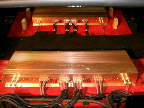

Ist es schlecht wenn man eine endstufe an einer Holzplatte befestigt, die ca 35° hat??? Ist es besser wenn die gerade irgendwo aufliegt??? Oder macht es der Endstufe garnix??
Wieviele aller senkrecht montierten Endstufen (z.b. an der Rückenlehne) sind denn den hitzetod gestorben? Überlegt mal wieviel ihre Endstufe senkrecht verbauen und wie verschwindend gering der Anteil derer ist die den hitzetod gestorben sind, wenn der überhaupt nur auf die Montage zurück zuführen ist. Ich bleib dabei: völlig unkritisch. Und vernünftige Endstufen haben ausreichende Kühlkörper mit genug Reserve. Die AS Twister ist bekannt dafür dass man sie im 1-ohm betrieb mit Samthandschuhen anfassen muss weil sie absolut am Limit läuft.

Das ist ganz einfach zu begründen, die Entwickler berechen genau die maximal produzierte Wärne und bauen die Geräte so, daß die Wärme optimal abgeleitet wird. Da die Wärme bekanntlich immer nach oben steigt macht die Einbaulage einen Unterschied, deshalb wird diese manchmal (nicht immer) vorgeschrieben. Außerdem wird bei manchen Geräten der Mindestabstand zur Wand bzw. Regalbrett vorgeschrieben, damit diese Geräte nicht überhitzen oder gar eine Brand verursachen. Beachtet man die Einbaulage nicht, kann das Gerät überhitzen, ausfallen oder die Umgebung in Brand setzen!
Wärme steigt niemals nach Oben, es ist warme Luft die nach oben steigt. Alle stark Hitze produzierenden Bauteile einer Endstufe sind aber direkt mit dem Kühlkörper verschraubt und leiten die Hitze nicht über Luft sondern über das Alu ab, egal in welcher position. Die Luft
innerhlab
eines passiv gekühlten Verstärkers darf keine Rolle spielen, sonst ist er eine Fehlkontruktion, ein stehendes Luftpolster ist ein Isolator und absolut nicht zur Wärmeabfuhr geeignet, selbst Holz leitet Wärme besser! Und bei einem aktiven sorgt sowieso der Lüfter für die Abfuhr, gegen dessen Luftstrom hat der leichte Kamineffekt sowieso ncihts zu melden.
Die einzige Stelle an der die nach oben stiegende Luft und somit auch die Position eine Rolle spielt ist an den Kühlrippen außen am Gehäuse. Da hast du völlig recht, z.b. staut sich in kopfüber oder waagerecht verlaufenden Rippen die Luft weil sie nicht so einfsch nach oben weg kann. ABER, Die Kühlkörper von Car HiFi Endstufen sind in der Regel so extrem überdimensioniert dass sie Problemlos in jeder Lage die Temperatur abführen können. Mir ist keine Endstufe bekannt deren Gehäuse außen richtig heiß wird, wenn sie nicht falsch betrieben wird.
Die Position gegenüber Decke, Wand oder was auch immer ist natürlich wichtig dass es nicht zu einem Luft und damit Hitzestau kommt, deshalb muss man ja vorsichtig sein wenn man Endstufen in einen doppelten Boden einbaut. Aber der Winkel in dem sie eingebaut ist spielt keine Rolle, die Luft staut sich weil sie wegen Wand oder Bodenplatte nicht abziehen kann und nciht weil die Endstufe 35° angewinkelt ist.
Kurz gesagt, ein Car HiFi Verstärker der nicht in der Lage ist bei angewinkelter Montage (Ich rede nicht von Kopfüber oder im Doppelten Boden oder so wo sich die Luft völlig staut!) die Wärme abzuführen ist schlichtweg schlecht. Da kann er noch so gut klingen, wenn er mit der Hitzeabfuhr so am Limit läuft dass er das nicht wegstecken kann hat der Hersteller einfach an der Realität vorbei gebaut.
Das Gehäuse der AS Twister ist in meinen Augen wirklich eine Fehlkonstruktion. Nur dass es gut ausschaut verzichtet man auf größere Kühlkörper und versucht das mit Lüftern zu kompensieren. Und das bei einer Stufe die an 1ohm laufen soll und dabei heizt wie ein Elektroofen. Es ist fast vorprogramiert dass es zu Problemen kommt wenn die Luft im Sommer um die 50° hat, dann ist der Puffer des Kühlkörpers einfach zu klein und die geringe Oberfläche gibt die Wärme einfach zu langsam an die Luft ab. Je kleiner dT desto mehr Oberfläche braucht es einfach.

Und da kann die Antwort nur lauten : es macht garnix !
Außer über der Holzplatte ist noch ne Holzplatte und rundherum auch noch ganz viele Holzplatten, Dämmwolle oder ähnliches.

naja wenn du meinst. und was machst du bei verstärkern die einen verbaut haben? baust den dann wieder aus? diese verstärker haben interne lüfter.
Oli-scorpio-blog-036
Ganz einfach, ich achte beim Kauf darauf, daß die Verstärker kein Lüfter eingebaut haben. Bei mir sind die Endstufen direkt unter den Sitzen eingebaut, ich möchte über meine Anlage Musik hören, auf Lüftergeräusch stehe in nunmal nicht! Im Gegensatz zu manch anderen Leuten habe ich sehr gute Ohren, mich stören die Dinger einfach!
junger mann, du kannst davon ausgehen das eine 2500euro verstärker die lüfter nicht zu hören sind.
ich starte bei sound wettbewerben und da kannst du davon ausgehen das sowas minuspunkte geben würde.

So ist es ! Diese Lüfter sind leiser als bei einem PC !
Und wenn man nur ne alte Jolle hat, sind die Fahrgeräusche sowieso 100mal lauter !
Abgesehen davon fängt der Lüfter erst an zu laufen, wenn
die Endstufe eine gewisse Leistung abgibt......was sich normal
in lauter Musik bemerkbar macht.
