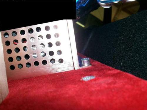

Cimg0717
Und du bist Verstärker "Endwickler"? 😉
Sorry, aber das lernst du im e-technik Studium im ersten semester dass du nur zu Lüftern greifen sollst wenn es anders nicht geht. Und es geht definitiv auch ohne, du lieferst selbst das beste Beispiel denn du sagst deine Lüfter springen auch nur ab und zu an. Dann fehlt da nur ganz wenig dass die Stufe auch komplett passiv laufen würde. Es geht ja so schon fast ohne. Und wenn man sich die GZ Amps anschaut sieht man dass die keine richtig ausgeprägte Kühlkörper haben sondern alle nur ein paar kleine, teilweise sogar nur angedeutete Rippchen und ganz viel glatte Fläche die man nutzen könnte. Aus den selben Gehäuseabmessungen könnte man problemlos wesentlich mehr Kühlleistung herausholen wenn man weniger auf die optik achtet und ausgeprägtere Kühlkörper baut und die Trasistoren oder die Wärme mit Heatpipes über das gehäuse verteilt.
Die GZ gehäuse sind wirklich ein Witz wenn es um Kühlung geht, du könntest mit guten Kühlkörpern bei gleichen Abmessungen deutlich mehr Hitze wegkühlen, als wenn du auf das normale Gehäuse einen Ventilator richtest.
Generell geht die Entwicklung in sämtlichen Bereichen weg von aktiver und hin zur passiven Kühlung weil sich dort in den letzten zehn Jahren sehr viel getan hat. Du kannst mit modernen Kühlkörpern mit sehr großer Oberfläche bei nur 10x10cm Grundfläche problemlos über 100W reine Wärmeleistung wegkühlen, aktive Kühlung ist wirklich selbst bei sehr starken class A Verstärkern nicht nötig, es sei denn sie sollen ins Handschuhfach passen. Aber alleine durch die Abmessungen der Bauteile haben sie eine Größe die auch ausreichende Kühlkörper zulassen.
Bevor du das falsch verstehst, dass z.b. GZ lieber schöne gehäuse bauen und dafür einen leisen Lüfter einsetzen ist ja nichts schlimmes. Ich will nur erklären dass es auch anders ginge wenn man das möchte.
Kühlung spielt bei Hifi einfcah keine große Rolle, weil nciht so viel Hitze entsteht dass sie ein problem darstellt deshalb kann man auch jedem hersteller nachsehen dass sie sich da nicht sonderlich drum kümmern. Ich habe noch kein gehäuse gesehen das auch nur ansatzweise auf Kühlung optimiert war, weil es einfach nicht nötig ist.
gut hast ja wohl recht , aber wir reden hier nicht von ein paar huntert watt. der verstärker hat bei gz im messlabor bei 16volt an o,5ohm 4mal 825watt rms und dann muß der kühlkörper schon ganz schön groß sein oder? und vergesse nicht den class a- ab betrieb. der cheff von gz (felix lautner ) kam vor 2 jahren zu mir und fragte ob ich ein problem hätte wenn die neuen reference verstärker einen lüfter haben würden, und da sagte ich wenn man ihn nicht hört dan ist es kein ptoblem. genau wie die ganzen einstell möglichkeiten brauchte ich auch nicht. (habe alles vollaktiv) sind wir doch mahl ehrlich, ein verstärker soll kompackt sein und viel leistung haben da kann ein kleiner lüfter der bei mir im fahrzeug noch nie angelaufen ist doch nur die haltbarkeit der bauteile dienen. das heist die lüfter laufen nur an wenn der verstärker an seiner leistungsgrenze arbeitet. bei mir laufen sie an 4ohm.
