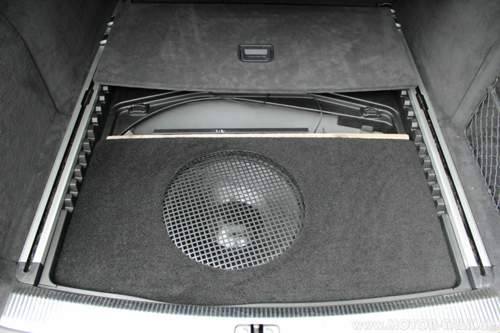

Wer bissl basteln möchte.
Hab auch einfach mit n Low-High Adapter von Dietz mir das Signal abgegriffen und rechts an die Spannungsbrücke ran gegangen.
Die fertige Lösung mit der Radhausmulde für ca. 500 EUR gefäkllt mir auch und der Kofferraum kann noch genutzt werden.
Bin mit Hifonics durchaus zufrieden.

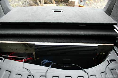

Themenstarteram 18. März 2012 um 16:37
das sieht ja mal schicke aus :)
bei mir siehts dann doch nen bisschen anders aus... ich habs so gebaut das ich das gehäuse inklusive Sub ganz unten direkt neben der batterie liegt. und die endstufe direkt dahinter.
So kann ich noch das original verdeck also die 3 holzbretter rüberlegen und hab viel stauraum + supersound.
Hatte zuerst gedacht das sich das alles bisschen komisch anhört und klappert dahinten drin.
Aber bin super zufrieden.
sagmal wie hast du bei dir die LED leisten in die Alu schienen bekommen ? stören die nicht wenn man diese befestigungshaken hinter schiebt ?
Themenstarteram 25. März 2012 um 13:44
fertig gebaut. Hab da mal 2 bilder hochgeladen zum angucken.
- werde evtl später noch nach hinten eine beklebte multiplex ziehen damit es am ende wie eine fläche ausschaut...
16-d-rex-1500
16-d-rex-1500-1
