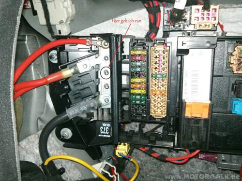

Und, kann ich meine stufe an die verteilerleiste die von der bakterie kommt ankoppeln? oder muss ich zwingend direkt an den batteriepol?
würde sich gut anbieten an die leiste zu gehen da man da mehr ordnung im system hat

an meinem facelift hab ichs an die verteilerleiste dran, da ist nochn guter platz frei, der normalerweiße für ne 80A Sicherung beim Rs6 bestimmt ist bzw. für Taxi, Polizei, Panzerwagen, etc.... Du musst dir dann aber halt ne entsprechende Flachsicherung holen, dazu 2 muttern und diese einsetzen.
Bei meinem Subwoofer + Verstärker ( 800 rms + 900 rms ) hab ich z.B auch ne 80A sicherung genommen, und die reicht aus.
Allerdings habe ich 50mm² Kabel, eigentl. viel zu dick :D
Das Minuskabel habe ich einfach an der Verbindung zw. Batterie und Karosse angeschlossen ( hinter der Batterie unten ).... weiß aber nicht obs beim Vorfacelift gleich ist. Soviel ich weiß ist der BEM beim VFL auch anderster platziert.

Alles klar dann geh ich auch an die leiste. allerdings mit nem stück kabel,- dann sicherung und wieder kabel zur AMP. weil ich meine rundsicherung net direkt da ranbekomme...
Das mit dem minus sieht bei mir auch so aus wie du beschrieben hast. aber sagmal, Das Minuskabel von der batterie geht doch in irgendsoein "adapter" da steht Bosch ... und paar nummern. ich weiss net ob da i.welche wiederstände oder was drinhengt :S oder ist das bloss nen verteiler ?
....ich geh mit 35mm² rein und raus

ich hab in die leiste die 80A sicherung, dann von dort abgezapft, dann nen stück weiter, dann nochmal mit 80A ( ist halt so im Leitungsstrang drin )... wie willst du das mit dem Kabel denn machen? einfach anstatt ne sicherung nen kabel dazwischen stecken? naja ok :D.
35 mm² reicht auch dicke.
also ich bin mir grad nicht sicher, aber ich glaub ich hab da unten keinen "adapter"..... eigentl. müsst der BEM irgendwo da sitzen. Bin aber grad nicht zuhause, daher kann ich jetzt auch nicht nachschauen :D

Ich hab bei mir nur ne verteilerleiste, rechts hinter der luke im kofferraum.
genau links neben dem flachsicherungsbaum. da sind halt nur schrauben wo man nen kabel mit ner mutter draufschraubt. keine sicherung -.-
und da schraub ich halt mein 35'er kabel an, und nach ca. 30cm kommt die sicherung (hab ich erstmal 20A) und dann weiter mit dem kabel zur AMP.
ich geh gleich mal runter nen bild machen, zum erinfachen verständniss ;)
*da ist das bild ;)
