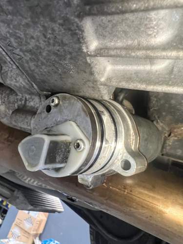

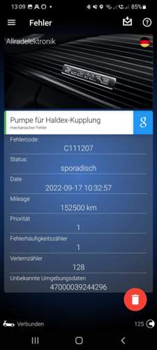

Ich den Wagen also wieder mitgenommen und selbst noch einmal ausgelesen: Sporadischer mechanischer Fehler Haldex-Pumpe (C111207). Ich das Fahrzeug also zuhause abgestellt, Rücksprache mit dem Teilelieferanten und der Werkstatt gehalten. Nächster Schritt war die Kontrolle der Haldex-Pumpe in der Werkstatt und Reinigung des Filters sowie der Steckerverbindungen.
Nach mehreren Tagen Wartezeit konnte ich dann gestern schlussendlich mein Auto wiederkriegen und habe nun wieder ein neues Phänomen......... Wenn ich mit Lenkeinschlag anfahre, z.B. auf eine Straße aufbiege, brummt die gesamte Hinterachse wie die Hölle. Das Geräusch ist in etwa so zu beschreiben wie als wenn ich mit einem Audi Quattro mit Torsen-Differential aus dem Stand mit Lenkwinkel anfahre, nur 2-3x so stark.

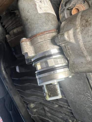

Auch der Gangwechsel ist auf Last leicht spürbar in Form eines rucken, jedoch ebenfalls von hinten. Das Sieb an der Haldex-Pumpe war übrigens m.E. mittelmäßig verschmutzt (Werkstatt hatte Fotos gemacht, siehe Anhang).
Ich das Fahrzeug also selbst noch einmal wieder ausgelesen... Keine Fehler im Steuergerät hinterlegt. Ich habe beim Fahren dann die Echtzeit-Daten überprüft und es sieht ebenfalls alles völlig normal aus. Das Haldex sperrt im Stand mit 1-2 Prozent, beim langsamen beschleuinigen geht er hoch auf 12-15 Prozent. Auch habe ich keinen Schlupf mehr an der Vorderachse.

Fehler nach Fzg-Abholung
Sieb Haldex-Pumpe vor Reinigung

Was ich mir auch vorstellen könnte, um es sicher zu sagen bin ich in der Materie aber zu wenig drin: Kann es sein dass man mit einer neuen/anderen Haldexkupplung das Steuergerät resetten muss? Die alte Haldex mit 140tkm hatte sicher andere Reibwerte als die neue Haldex, vielleicht kompensiert das Steuergerät den Verschleiß über die 140tkm automatisch und jetzt passen Soft/Hardware einfach nicht 100% zusammen?! ... nur ein Gedanjenspiel, keine Ahnung ob VW sowas hat.
