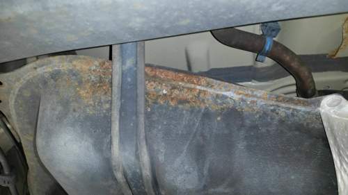

Das Phänomen war, unterm Fzg. sah ich eine frische Pfütze. Man sah auch, dass es mittig vorn am Tank tropfte.
2 Tropfen pro min etwa. Durch die pralle Sonne war alles aufgeheizt, beim Öffnen des Tankverschlusses entwich rel. viel Gas.
Danach/jetzt mit losem Tankverschlußdeckel tropft nichts. Jedoch suchte ich eine Werkstatt auf.
Die Untersuchung der Werkstatt ergab, dass der Stahltank am Verbindungsfalz Ober-/Unterteil vorn bei etwas Überdruck undicht wird. Ursache Rost. Der muss getauscht werden, ein Stück dieses Modells ~550.- plus Arbeitsleistung.

So heute ist der CV zur Inspektion, hier mal ein Bild vom Tank. Das Bild ist von der Stelle, wo der Rost am stärksten ist, der Rest von der Falz sieht aus wie links im Bild.
Der Werkstattmeister kannte das Problem, er meinte man riecht das sofort wenn ein Loch drin ist, wie ich auch schon vermutet habe.
Tank Corolla Verso

Wenn der Tank schon undicht ist, dass man es schon riechen kann, ist es schon zu spät. Mit einer Benzinlacke darunter das Auto auf einem Parkplatz im Sommer stehen lassen?
Da läuft ja nicht gleich alles raus so dass es ne Lache gibt, wenn der durchrostet fängt der erst an zu tröpfeln, und das reicht schon um es zu riechen. Auf jeden Fall mache ich mir deshalb keinen Kopf, man kann auch übertreiben 🙄
😁 Also warten, bis man es riecht? Ich bin mir auch noch nicht ganz schlüssig, wann ich es in Angriff nehmen soll. Laut TÜV möglichst umgehend, laut Toyota-Werkstatt demnächst, laut freier Werkstatt irgendwann. Erinnert mich an meine Bremsbeläge, da war es nur in umgekehrter Reihenfolge - und letztlich konnte ich es 2 Jahre herauszögern.
