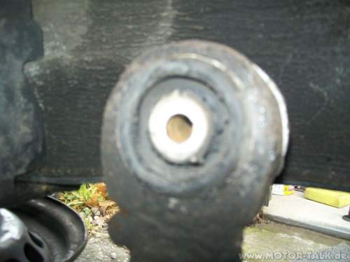

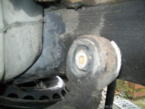

Hallo
Fahre ein 318 Bj 94 Limo
Wenn ich über ein gullideckel Fahre dann geht mein Auto hinten Stark nach links kann den kaum auf der Strasse halten.
Das kann doch unmöglich die Dämpfer sein oder ????
Was kann das Auto so stark hinten beeinflussen ??? ,habe mal was von Achslager gehört wo die Achse befestigt ist.
Wollte mich morgen mal drunter legen worauf soll ich achten ???.
Danke schonmal für die antwort

fahr in eine werkstatt.du als laie der nochnie ein ha lager gesehen hat geschweige im defekten zustand wird kaum fesstellen könne was defekt ist.gerade mit nur mal drunterlegen ist es nicht getan.die in d er werkstatt wissen wo sie hebeln müssen um zu sehen was ausgeschlagen ist.für mich klingt da nach defekten längslenkern.

Nö,ich würd an deiner Stelle einfach mal die Suche anschmeißen,der Tausch der Längslenkerlager in Eigenregie wurde hier schon mehrfach beschrieben.Und das danach die Spur eingestellt gehört,sagen auch alle. 😉

Wie kann mann es den am besten Feststellen ? ,mit einer brechstange wackeln ob da spiel ist oder ???.
Habe schon eine Anleitung gefunden ,aber noch nichts gefunden wie mann es Feststellt.
Oft werden die Dämpfer im laufe der Jahre undicht, ist dann sofort zu sehen.
Wenn nicht, kann man die Stoßdämpfer im eingebauten Zustand schlecht prüfen.
Wenn deine Stoßdämpfer nun alt und sehr dreckig aussehen, werden es bestimmt die ersten sein.
Achja die Originalen haben ein BMW Symbol drauf.
Anhand deiner Beschreibung mit dem Gullideckel liegt es zu 99% am Längslenkerlager. Leg dich drunter und fahr mit nem Montiereisen mal zwischen Lager und Karosse, wenn der Lenker dann ohne viel Kraftaufwand hin und her wackelt ist das Lager platt, außerdem kannst mal mit ner Taschenlampe rein leuchten und nach losen Gummifetzen suchen.

Das meiste ist dreck und habe es schon sauber gemacht.
So habe mal die beifahrer seite auf gemacht aber das Gummi sieht für mich noch voll ok aus die eine seite ist das Gummi etwas kaputt.
Das ich jetzt spureinstellen muss weiß ich ,habe ein Paar bilder gemacht was sagt ihr dazu neu oder nicht ???.
Wenn ich den Dämpfer reindrücke dann kommt er langsam wieder hoch ,das heißt er ist es nicht.
Danke schonmal für eure Antworten.
