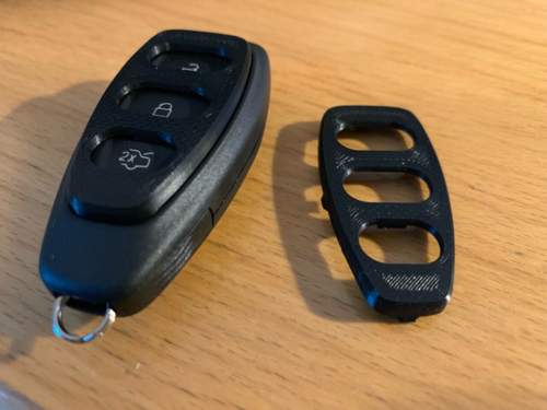

Ich habe im Internet ein passendes 3D Model für eine Tastensicherung für den Focus gefunden und das heute mal ausprobiert, funktioniert super.

Er hat sich wohl das 3D Modell runtergeladen, mit einem 3D-Drucker ausgedruckt und auf den Schlüssel gesteckt.

In der Tat. Ich habe mir dieses 3D Modell runtergeladen und selbst gedruckt:
https://www.thingiverse.com/thing:2409504

Noch ein kleiner Hinweis zum Anbringen. Dafür müsst ihr erst hinten den Schlüssel rausnehmen, dann da wo die "Spitze" des Schlüssels war, einmal mit einem Schraubenzieher rein und leicht aufdrehen. Dann kann man den Schlüssel in zwei Teile teilen (gleicher Vorgang wie beim Batteriewechsel). Danach dann mal vorsichtig auf die Knöpfe drucken und ihr habt nur die Plastikverkleidung in den Händen. Da muss man dann das zu ersetzende Stück Plastik vorsichtig entnehmen und dann passt das neue Teil direkt rein. Dann wieder alles zusammenstecken. Dauert keine 5 Minuten.
