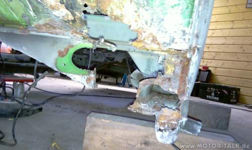

Moin,

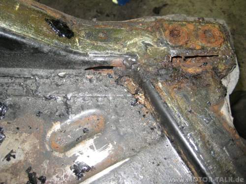

da der Rahmenkopfboden bei meinem Käfer an zwei Stellen durch ist, bin ich am überlegen, ob ich nicht einen kompletten Rahmenkopfboden neu reinbraten soll. Nur sind auch die insgesamt vier Verschraubungen (ein Paar pro Seite) an der Unterseite des Napoleonhutes fest. Die muss ich ja irgendwie los bekommen, um den Boden dann abnehmen zu können.
Habt ihr ne Lösung, wie man die Losbekommt? Rostlöser bring da glaube ich nichts.
Gruß Mexmarkus

Hui, da kann ich nur sagen, schlimmer geht immer, so übel habe ich einmal in Natura gesehen. Korrigiere mich, nee, so was habe ich noch nicht gesehen, der Rahmenkopf ist auch sicher eher ein Rostkopf.

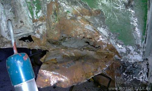

Vorne, wo das untere Achsrohr aufliegt, ist noch ein Loch. Ca. so groß, wie der kleine Fingernagel.
Der Kopf ist sonst von den Seiten und von der Front her in Ordnung. Auch der Tunnel ist o.k. Es wurde früher auch nur von unten mit Unterbodenschutz geschmiert. Von oben auf den Kopf geguckt ist alles blank und zum Glück keine weiteren Rostnester. Ist ganz komisch: an manchen Stellen ist er vom Blech her super, an anderen wieder echt übel.

Hütte runter?Wie hast du dann das Bild gemacht, da war sie doch runter?
Ne, das war von unten. Links oben im Bild ist der Bremsschlauch der linken Seite zu sehen.

Fängt der TÜV wegen der Stelle an den beiden Schrauben an herumzuweinen? Falls es so sein könnte, ist das für den TÜV o.k., wenn ich als Zeitüberbrückung da ein zurechtgeschnittenes Blech rüberbrate?
Kann ich eigentlich den Kopfboden auch tauschen, ohne dass man die Schrauben losnehmen muss?

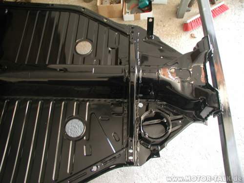

Der Napoleonhut sitzt auf dem Rahmenkopfboden, das Bodenblech sitzt wiederum auf dem Napoleonhut. Der Rahmenkopfboden ist das unterste Teil... und damit auch relativ gut zu wechseln. Ja, die Schrauben müssen raus, die brauchst du auch zum Ausrichten später.
Sollte der Hut ein Problem haben und du willst ihn später noch wechseln, artet das zur gemeinstmöglichen Arbeit aus, denn der Hut sitzt dann zwischen dem Bodenblech und dem Rahmenkopfboden, er ist im hinteren Blechfalz das mittlere Blech... normalerweise nicht machbar ohne die Nachbarteile massiv zu beschädigen.
Sollte also der Hut ein Problem haben, mach ihn lieber rechtzeitig als eine Zeitbombe zu fahren.
Schau dir mal das Bild an, dann siehst du was ich meine. Bei der Naht hinter dem Hut sind 3 Bleche übereinander... deswegen rostet es dort auch so gerne und die Reparatur ist meistens schwierig.
