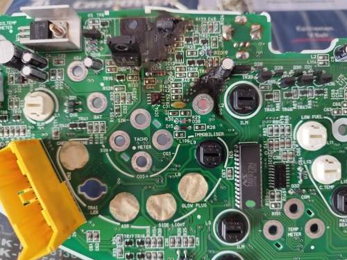

Ich bin neu in diesem Forum und habe gleich mal eine Frage an euch. Zu meiner Person: Ich bin 22 und schraube von klein an gerne an Autos. Habe vor kurzem meinen Gesellen als Kfz-Mechatroniker gemacht. Nun stehe ich allerdings auf dem Schlauch. Ich habe einen Audi A4 B5, aus dem Jahr 1995 mit dem Motorkennbuchstaben ADR. Ich habe vor kurzem einen großen Service durchgeführt, Zahnriemen usw.... Habe den auch schon etliche male laufen lassen ohne irgendein Problem. Heute. Habe ich den nur kurz anlaufen lassen und innerhalb von sekunden stieg Rauch aus des Sicherungskastens. Ich habe sofort den Motor abgestellt und die Batterie abgeklemmt, weil der Rauch stärker wurde. Es stellte sich im nachhinein heraus, dass das Problem das Tacho war. Die Rückseite war sehr heiß. Ich habe dieses zerlegt und die verbrannte Platine vorgefunden. Unten habe ich mal ein Bild hochgeladen. Vergeblich habe ich auch nach einem vernünftigen Schaltplan geguckt, um wenigstens ein wenig eingrenzen zu können. War leider nichts da. Die Suchfunktion habe ich auch schon durchgeschaut aber nichts gefunden. Es sind aufjeden Fall mehrere Bauteile zerstört worden. Darunter ein Kondensator der geplatzt ist und ein, Spannungsregler mit der großen Kühleinheit der ziemlich warm geworden ist. Ich würde mich über einen Schaltplan freuen oder einen Tipp, der mich die ganze Sache eingrenzen lässt freuen. Ich habe schon an eine Überspannung des Generators gedacht aber bin mir da nicht so sicher. Ich wollte mein Glück auch nicht herausfordern und den Motor nochmal starten, um eventuell Steuergeräte zu zerstören. Gestern war auch noch alles in Ordnung. Ich habe das Tacho im ausgebauten Zustand bestromt und es hat normal aufgeleuchtet. Signale konnte ich natürlich jetzt keine senden im ausgebauten Zustand.

Es gab zwei Hersteller des KI, Jaeger und Continental!
Jäger sind bekannt das die relativ oft ausfallen.
Ich habe einen SP und habe nachgeschaut leider passt dieser nicht zu deinem(ist von Conti).
So wie das im Bild ausschaut war das ein Tantalkondensator.
Diese neigen relativ oft kurzschlüsse zu verursachen, was diesen Leistungstransistor/Spannungsregler überlastet haben könnte.
Wenn du die bezeichnung von diesem ablesen kanst such mal nach einem Datenblatt.
Dann kann man herausfinden(mit Multimeter) was dieser macht bzw. woher die Spannungsversorgung/signal kommt.
Komisch das auch bei dem Elko verbrannte stellen sind, aber wenn diese minderwertig sind können sie auch austrocknen und kurzschluss verursachen.
Bei dem Bj. ist die Wegfahrsperre nicht im KI integriert, heist normalerweise sollte der Motor auch ohne starten!

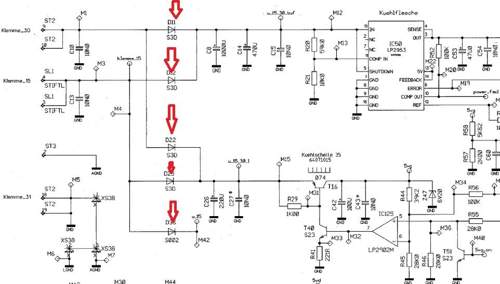

Das ist schwer zu sagen ob es eine Überspannung von der Lichtmaschine verursacht hat!
Wenn dem so wäre müssten mehrere STG abgeraucht sein insofern diese keinen Überspannungsschutz haben!
In dem Schaltplan von dem KI das ich habe(passt nicht zu deinem) ist lediglich ein Verpolungsschutz verbaut(Dioden Bild rote Pfeile).
Wie das bei deinem KI ist kann man schlecht sagen, ob dieser einen Überspannungsschutz hat.
Heutzutage verbaut man bipolare Z-Dioden die das verhindern! Je nach höhe und Zeit der Spannung begrenzt diese die Spannung bzw. geht nur diese kaputt.
Ich würde wie bereits geschrieben versuchen nachzumessen von wo dieser Transistor/Spannungsregler die Spannung bekommt.
Ist es kl30 oder kl 15.
Wenn kl15 würde ich sagen das Problem kam/war das KI.
