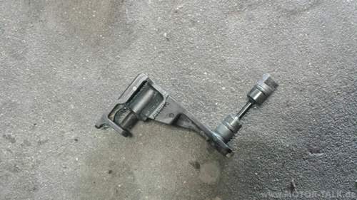

Nachdem ich nun das Prokekt "Schaltung spielfrei machen" angegangen bin, folgte heute die Ernüchterung🙁
Ich wurde ja schon stutzig, als die Teile auf meinen Explosionszeichnungen nicht aufgeführt waren.
Also kurzerhand die Schaltbetätigung am Getriebe zerlegt und die benötigten Teilenummern abgeschrieben.
Und nun der Hammer!
Die Teile waren dem ETKA allesamt entweder unbekannt, oder seit 2008 ersatzlos entfallen. 😠
Anstelle des Gummis am Schalltzug unter dem Tilger sollte ich für 120,- Teuronen einen kompletten Zug nehmen. 😰 (Kommentar verkneife ich mir)
Nun kann ich den gesamten ausgelutschten Mist wieder einbauen um den Wagen wieder fahrbar zu machen. Echt Toll!
Weiß jemand, ob es im Zubehör Überholsätze gibt?

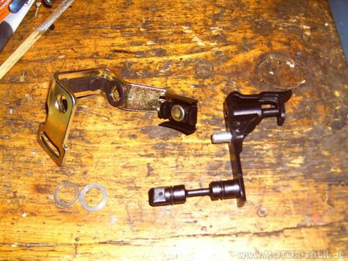

Ich habe heute beim Autohaus die Verwendbarkeit der von Ronny genannten Teilenummern prüfen lassen.
Und siehe da - ab Modelljahr 1992! 🙂
Auch die Schaltzüge sind mit dem Faceliftmodell identisch.
Da haben die wohl die Faceliftversion schon bei der letzten Nasenbärreihe verwendet.
Teile sind nun bestellt und sollen morgen früh da sein.
Und für die Buchse werde ich auch noch eine Lösung finden. 😉
von konsul (dessen ESD nun am Freitag auch da sein soll)
Samstag ist also Arbeit angesagt. 🙂

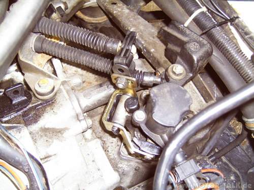

So, es ist vollbracht.
Die neuen Teile sind eingebaut und es schaltet sich ganz anders 🙂
Das Spiel ist nahezu weg. Lag wohl hauptsächlich an der zerbrochenen Kunststoffführung, weil diese als Abstützung fehlte.
Jetzt hakelt nichts mehr, sofern ich das nach einer ersten Probefahrt beurteilen kann. 🙂

Nachdem nun am WE die Schaltung nochmals mit der Einstellehre justiert wurde, schaltet es sich fast schon Neuwagenmäßig. 🙂

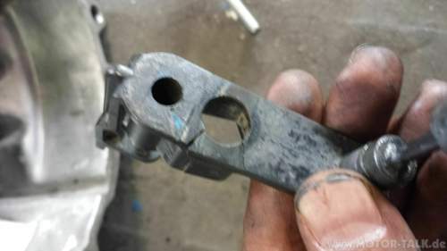

Ich habe jetzt nagelneu hier liegen den Mitnehmer 1J0 711 256 zu 13,92 €  (das Plastikteil wo der Schaltzug eingehängt wird)
Gruß Ronny
Danke für diese Info 🙂 Gestern ging beim Kupplungswechsel genau dieses Teil kaputt 😠🙄
Selten dämliche Konstruktion. Kaum angepackt und schon im Ar..h

So, Ersatzteil ist besorgt. Original noch bei VW lieferbar 🙂 Kostet mittlerweile 15,01 € zzgl MwSt.
ich habe mir auch schon drei geordert heute...
Gruß Wester
Besser ist es. Bei dem Sollbruchteil auf jeden Fall nicht verkehrt.
