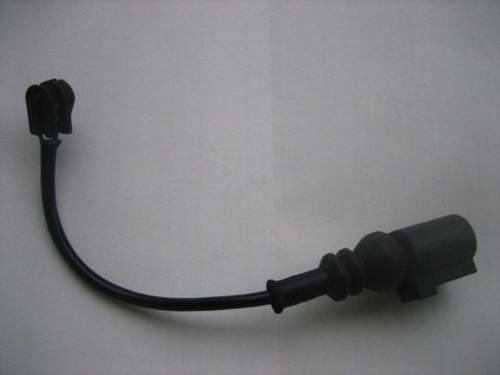

der Verschleißkontakt funktioniert auf Masse und ist von einen zum anderen Kontakt im Stecker verbunden. Ist der gleiche wie im Passat. Im schlimmsten Fall kann es passieren dass der Stecker dann an der Scheibenbremse schleifen kann, dann lieber neuen dran. Hab von meiner Wechslung den gebrauchten da, falls interessiert 🙂

Also so fest kann der Kontakt nicht gesessen haben, wenn Du am Stecker ziehst müsste er sich normalerweise leicht abziehen lassen. Da ist eigentlich nix was ihn am Bremsklotz bombenfest halten würde, ist ´ne Art Feder die ihn fixiert 🙂

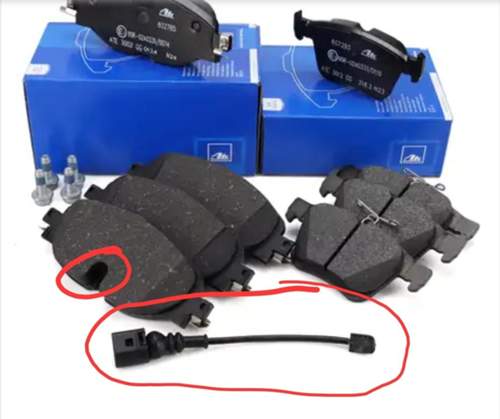

Vorne ist der Kontakt fest im Belag eingegossen, da kann man nix tauschen. Hinten ist er nur geclipst, weil der gleiche Belag auch bei Fahrzeugen ohne Überwachung verwendet werden kann.
Nun aber zur Frage: Löst sich der Stecker, schlägt die Bremswarnung Alarm. Spätestens bei der HU hättest Du dann ein Problem. Bin mir nicht sicher, ob die Überwachung rauscodiert werden kann. Alternativ zu VW an den Teiletresen und neuen Stecker besorgen inkl. Kontakte. Das ist dann ruckzuck geflickt da vorne.
Der Golf 7 hat hinten keinen Verschleißkontakt, zumindest nicht der "normale" Golf 7 .
Und vorne der ist nicht fest eingegossen, sonder wird eingeklippst.

Ich habe auch mehrere Hersteller für meinen angeschaut ( zB. ATE, TRW, brembo, BOSCH, Ridex, Textar ), steht vorn immer " für Verschleißanzeige vorbereitet ", heißt, nicht fest vergossen 🙂
@BlueTDI1 schrieb am 31. Mai 2025 um 21:56:09 Uhr:
Sorry, hast natürlich recht. Ich war gedanklich beim Golf 5 und nicht beim Golf 7. Hab gerade meine Bilder vom Wechsel angeschaut, da war das auch klar erkennbar.
