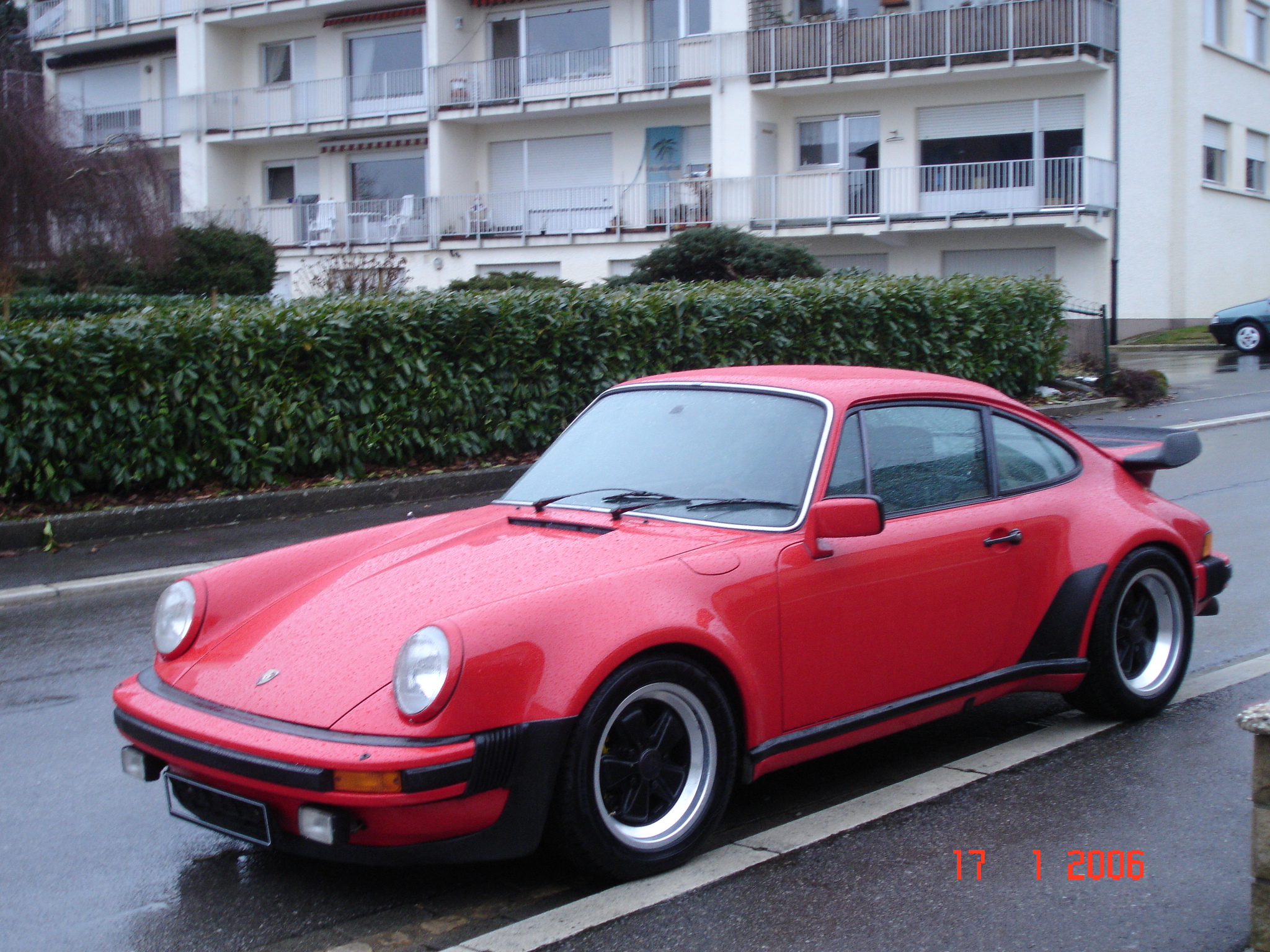

Unterschiedlich kann auch Vorteile haben, mal paar Beispiele, bewußt übertrieben zur Verdeutlichung :
http://rallyreally.com/wp-content/uploads/2014/01/Dragster.jpg
http://www.carsbase.com/photo/photo_full.php?id=59623
http://www.specialtrucks.ch/.../naw_5-achser.jpg
https://data.motor-talk.de/.../porsche-930-turbo.jpg
