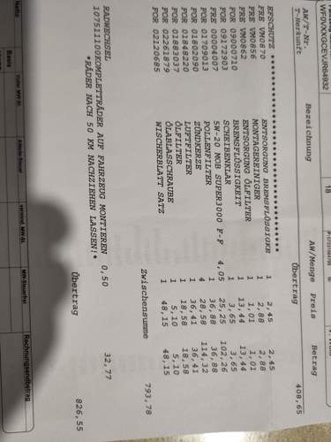

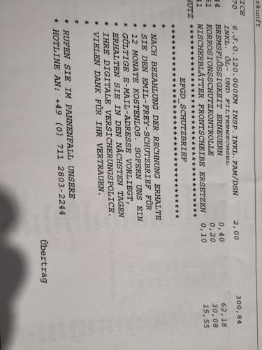

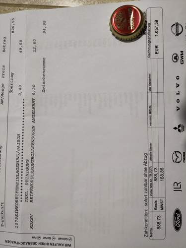

Eventuell Plugin Hybrid. Im Moment entweder Seat oder Cupra Leon. Wichtig sind auch die Nebenkosten. Letzter KD war bei 1300€!!! Geht gar nicht.
1300€? Wie kommt denn sowas zustande? Bist zum Zahnriemenwechsel war es doch noch lange hin.
Es war noch der Reifenwechsel mit dabei. Aber das war mir Einlagern irgendwas mit 80€. Das war meine teuerste Rechnung die ich bisher bekommen habe.
Na gut, für einen Reifenwechsel wird man ja auch 700-800€ los, wenn man nicht ins unterste Regal greift.
Ne, nur umstecken. Die sind beim Händler eingelagert. Ich hatte noch keinen KD unter 300€. OK, daß kostete es beim Caddy auch. Aber alle 2 Jahre und nicht jedes Jahr.
Das ist doch wirklich seltsam. Für normale Inspektionen bin ich im Bereich 300€, zzgl. mal Bremsflüssigkeit oder Türdichtungen-Kleben.
Ui, hab geschummelt. Es waren 1057,59€
