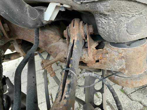

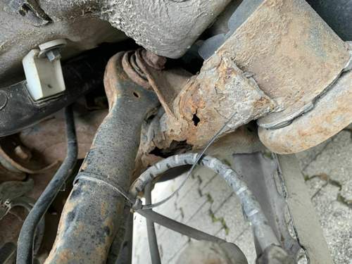

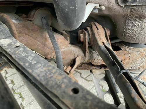

Hallo zusammen.
Habe mal eine Frage zu einem Hinerachsträger von einem e87 aus 2005.
Würdet ihr noch mit so einem Fahrzeug fahren bzw haltet ihr es noch für fahrtüchtig? Bin mir nicht ganz sicher was ich davon halten soll, aber ich für meine Teil bin eher skeptisch, dass dieses Teil noch lange hält.
Danke und Gruß
Chris
Hinterachse 1
Hinterachse 2
Hinterachse 3

Hallo Chris!
Das ist durchgerostet. Damit würde ich nicht fahren.
Ein neuer Hinterachsträger kostet 800 Eur plus Montage. Ich fürchte das muss es Wert sein.
Damit kommt die Karre nicht durch den TÜV. Gebrauchten suchen und Tauschen.
Ich habe selten so Verrostete 1er gesehen!

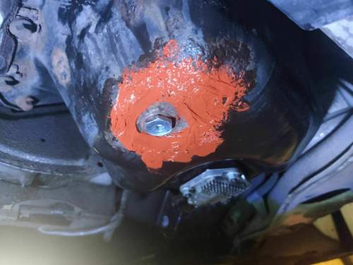

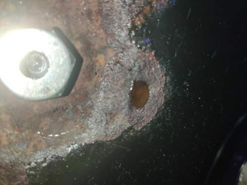

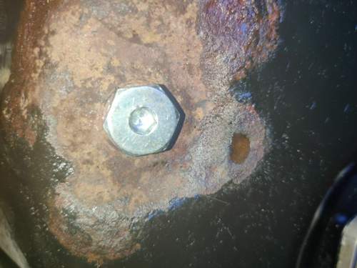

Meine Ölwann im 1er E87 ist in der nähe der Ölablasschraube durchgerostet, ich habe erst nicht verstanden warum mein ganzes Autos voller ÖL ist. Bilder unten.
Ich habe die Ölwanne richtig Professionell abgedichetet (Ironie aus), das war eine Notlösung und wird bis zum nächsten Tüv 2022 halten, es scheint alle Dicht zu sein, ich habe keine Lust die Ölwanne zu tauschen, dafür muss der Träger abgesenkt werden.
Die 1er Rosten jedoch nicht so heftig das sie durch rosten, das habe ich auch noch nicht gesehen.
Nochmal, die Ölwanne ist genau an dem gleichem Punkt wo der Tropfen zu sehen ist durchgerostet. Ich konnte es nicht glauben, das ganze Auto war von unten Voll mit Öl. Gereingt und mit einem Tuch drauf gehalten, danach Dirko drauf mit dem Finger fertig. Überall wo Rost war ist jetzt Dirko. "Professionell"
Img-20210608
Img-20210608
Img-20210608

Es besteht die Möglichkeit, dass BMW wie auch Mercedes den Achsträger kostenlos ersetzt, um einen überwachten Rückruf des KBA zu vermeiden.
Es gibt nämlich so genannte "Hinweise auf fahrzeugspezifische Mängel", die das KBA an die Überwachungsvereine austeilt. Das ist gewissermaßen eine Vorstufe zu einem Rückruf. Und darin taucht der E87 jetzt auch auf.
Deshalb sollte der erste Weg in einem solchen Fall nun eben nicht mehr zum Schrottplatz führen, sondern zum Vertragshändler, damit der einen Kulanzantrag stellt.
Und auch wenn ich mich wiederhole: Mercedes tauscht betroffene Achsen ohne Wenn und Aber, auch ohne Wartungsnachweis.
