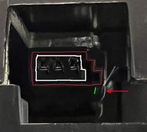

Ich habe gestern eine Verriegelung aus einem Schrottauto gebaut, hat nur 15 Taler gekostet. Das Problem ist nur, dass das Kabel beim Versuch, den Stecker zu entfernen am selbigen abgerissen ist. Mein Fehler. Wie bekommt man den Stecker zerstörungsfrei raus? Das Kabel ist mitsamt den - ich nenne sie mal so - Aderendhülsen rausgekommen, ohne viel Widerstand. Hab mal 2 Fotos vom Stecker aus 2 verschiedenen Richtungen angehängt
In Fahrtrichtung vorne
Von unten
Hab nochmal die Fotos bearbeitet.
Hab mal den Stecker in der Draufsicht ummalt, weil das auf dem Foto schlecht zu erkennen ist.
Da sieht es danach auch, dass der Stecker bündig mit der Buchse ist, was das greifen mit einer Spitzzange schwierig mach, der Spalt ist einfach zu klein. Eine Pinzette kann wohl nicht genug Kraft aufwenden.
In der anderen Ansicht habe ich mal eine vermeintliche Entriegelungstaste markiert und eine weitere Möglichkeit, was der Stecker sein könnte. Den könnte man einfach mit ner Zange greifen und die Taste drücken.
Ich will es aber möglichst heile lassen und nicht einfach aus Unwissenheit das gute Stück zerstören, deshalb frage ich halt so blöd, bevor ich es versuche.
Stecker Draufsicht
Stecker Seitenansicht mit Taste
Ja, es gibt eine Entriegelung. Siehe Bild im Anhang.
Stecker8
Danke.
Kommt dann das weiß umrandete Teil aus dem rot markiertem raus oder das rote aus dem hinteren Teil?
Ist ja auf dem Foto nicht zu erkennen, wie die funzt. Ist es ne Art Taste oder muss man da mit nem Schlitz-Schraubendreher rein?
Wenn ich mich richtig erinnere, kommt das weiß umrandete Teil aus dem rot markiertem raus.
Aus dem weiß umrandeten hast Du ja vermutlich die Kabel heraus gerissen, oder?
Ich verstehe nicht ganz, warum Du nicht selber das Problem lösen kannst.
Du hast ein defekte Verriegelung im Auto und eine gebraucht Verrieglung ausgebaut.
An eine der beiden ist der Stecker ja i.O. und da könntest Du ja schauen, wie es funktioniert.
Danke für die Info.
Ja, da hab ich die Kabel leider rausgerissen.
Da ich die Rückbank täglich brauche, wollte ich das alte Teil nicht ausbauen, um dann zu merken, dass ich das neue nicht gleich einbauen kann.
Da das rot markierte Teil ja bündig mit dem weißen ist, ist es ja schwer zu greifen. Werde also bevor ich das alte Teil aus der Rückbank baue das neue erstmal vom Stecker befreien müssen.
