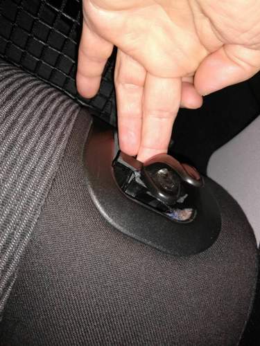

Hallo, ich brauche Hilfe.
Der Plastikgriff, der die Heck-Lehne entriegelt ist gebrochen. Jetzt kann ich die nicht mehr nach vorne klappen. Kann mir jemand helfen wie / wo ich was machen soll?????
Danke im voraus

@Abatwa schrieb am 7. August 2020 um 11:09:43 Uhr:
@Koelner67 schrieb am 7. August 2020 um 11:02:48 Uhr:
Muss komplett ersetzt werden.
Kostet pro Seite bei MB etwa 280,- €, dafür muss die Rückbank geöffnet werden.
Danke für die schnelle Antwort.
Komplett ersetzen heißt die ganze Kunststoffeinheit auf dem Foto? 280 Euro ist schon ne Nummer....
Das ist eine Art Kassette, darin ist die Verriegelung der Rückbank untergebracht.
Ja ist nicht gerade billig, muss aber die Rückbank plus Belafung da halten wo sie sitzt, auch bei einem Unfall.
Verstehe. Hast Du ne Ahnung was so eine Kassette kostet?

@Abatwa schrieb am 7. August 2020 um 11:21:32 Uhr:
[/quote
[/quote
280,- €. Etwa. Schrieb ich ja schon.

Habe bei zwei 211ern jeweils 370 Euro bei MB dafür bezahlt. Solange die Rücklehne noch umzulegen geht (nicht verriegelt und keine Beträtigung mehr möglich) also relativ günstig.

Hallo!
Habe das Problem alternativ mittels Haken und Schraube gelöst. Lösung schaut zwar nicht professionell aus, ist aber funktional.
Gruss
Funradler

... weitere Bilder meiner Lösung.

Das sieht clever aus.

Hallo, versuch das Thema auch nochmal anzuschieben. Bei mir ist auch der Hebel abgebrochen. Mein Händler hat mir das Teil mit über 300€ angeboten, ohne Einbau. Hab daraufhin eine Ersatzrückenlehne für 30 Euro gekauft. Jetzt muss ich nur noch hier das Teil rausbekommen und bei mir im Auto einbauen. Hat jemand eine Anleitung, oder Erfahrung wie man diese Verriegelung rausbekommt?
