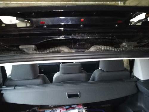

hallo, zuerst möchte ich versuchen die innere Platte mit den Rasten wieder richtig in den Ausschnitt zu bringen um sie mit dem Gegenstück zu verbinden. Da ich allerdings nicht erkennen kann wie die beiden Teile miteinander verbunden werden, wäre ein Bild der beiden Teile für mich sehr hilfreich.
Die Experten bei VW haben das bei der Montage ja auch geschafft, oder?

Hier ein besseres Foto von dem Faltenbalg, danach scheint es jetzt doch nicht so hoffnungslos auszusehen. Werde mal versuchen, die beiden Teile wieder einzurasten.

Hallöle,
hat es schon geklappt? Die Rastnasen sehen doch noch gut aus.... Wenn ich mich recht erinnere reicht es den Halterahmen in der Heckklappe mit einem gewinkeltem Werkzeug (Haken, o.ä.) in die Öffnung zu ziehen, der hält sich selbst und dann den Faltenbalg einzurasten. Vorher natürlich das Werkzeug wieder ausfädeln 😉. Ist ein bisschen fummelig aber an sich kein Problem.

das Einclipsen des Faltenbalgs hat leider noch nicht geklappt, habe gestern nach 2 Stunden aufgegeben und werde es die nächsten Tage noch einmal versuchen.

1. Auf den Bildern leider nicht zu erkennen: bei mir ist da noch eine Verkleidung (zw. Heckscheibe und der Klappe), wenn man die demontiert sollte man den "inneren" Stecker gegenhalten können.
2. Die dritte Bremsleuchte ausbauen, dann geht das glaub ich auch.
Hallo, kurze Rückmeldung
konnte heute erfolgreich den Faltenbalg mit dem Halterahmen einclipsen (Foto).
Die Ver- und Entriegelung der Heckklappe funktioniert immer noch einwandfrei.
