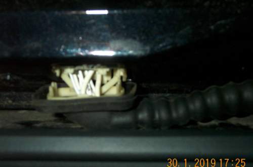

Die andere Baustelle ist jetzt die Abdichtung des gelösten Faltenbalges zur Heckklappe (Foto), hat vielleicht jemand ein Foto, eine Zeichnung oder einen Tip über die Verbindung zum Faltenbalg wie ich es wieder mit dem Gegenstück koppeln kann?
Das Foto werde ich morgen bei besserem Licht neu einstellen.
Gruß Klaus
Faltenbalg

Was den Faltenbalg angeht, der Kabelsatz in den Bälgen ist beidseitig über Steckverbinder geführt (auch der Schlauch für die Heckscheibenwaschanlage). Man kann den Kabelsatz komplett mit Faltenbalg tauschen oder einen Stecker auspinnen und den Balg runter ziehen und ersetzen. Die Teilenummer der Bälge ist links 1T0 971 829 F, rechts 1T0 971 829 G. Das hätte der 🙂, bei der Gelegenheit auch gleich mit machen können😉. Tut mir leid wegen der falschen Fährte mit dem Kabelbruch...aber das war nahe liegend.

Zum Faltenbalg: Rastet denn noch ein bißchen was ein? Dann Sikaflex, so gut es geht und reichlich, dann Faltenbalgende fixieren (vorher ausdenken, wie) und Klappe offen lassen, bis es fest ist. Und hoffen.
jo, ich würde auch versuchen den Balg festzukleben...paar Nasen haste ja noch !
