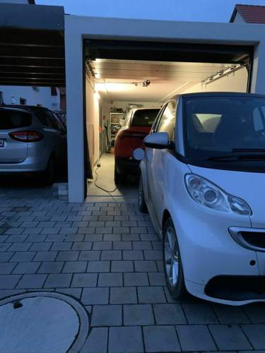

Moin!
Wir bekommen heute Besuch von einem e-Smart. Der brauch dann Strom für die Rückfahrt, aber mein Ladeziegel liegt im hinteren Bereich der Garage (da wo halt die Steckdose ist). Bevor mein armer e-tron nun raus in die sibirische Kälte von -2°C muß... ;) ...kann ich eigentlich das Ladekabel vom Ziegel mit meinem normalen Ladekabel bis vor die Garage verlängern oder gibt's da technische Unwägbarkeiten?
Danke, Carsten
(Und ja, wenn's Spitz auf Knopf kommt, laß ich den armen e-Smart in die Garage, das geht schon.)

Hat schon jemand mal ein JuiceBooster mit einer Verlängerung betrieben? Ich meine nicht die JuiceBooster Verlängerung, sondern eine Verlängerung zur CEE16 (oder 32) Dose? Also ein handelsübliches Veränderungskabel mit CEE Stecker (zB CEE16,5 x 2.5mm2). Funktioniert das überhaupt? Wenn ja, was ist zu beachten beim Querschnitt?
Klar geht das und mit dem Original-Kabel sogar über 100 Meter.
Nur da hast du Verluste ohne Ende, siehe auch hier.
ja geht, ich habe eine CEE Kabeltrommel von Brennenstuhl, ausgelegt fuer Dauerbetrieb 30m, von der Garage bis zum Hof damit der Besuch laden kann.
(nur bitte die Kabeltrommel ganz ausrollen).
klappt mit allen Besucher Ladegeraete (Schuko, CEE) ohne Probleme.

...na dann kann man ja wirklich zu Freunden fahren und Daheim laden.. :-) Besten Dank dir.

Dank Dir. Ich werds mal versuchen.
