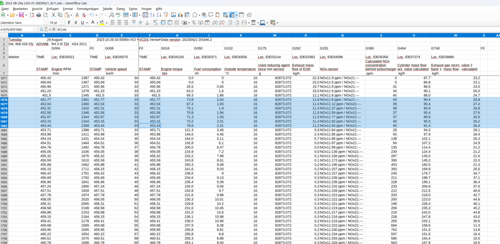

Ich habe jetzt mal eine Datenaufzeichnung eines EA288, 190 PS, MJ 2016 herausgesucht, die mir jemand vor 2 Jahren geschickt hat, und dort einen Abschnitt herausgesucht, der etwas mit deiner Frage zu tun hat. Dort sieht man erst konstante 33 km/h (bei 1350/min und 70 Nm, d.h. bei einer abgerufenen Leistung von 10 kW, vermutlich leicht bergauf), anschließend eine leichte Beschleunigung.
In diesen Daten ist dann:
  • HD-AGR-Rate = Spalte O / Spalte U
  • ND-AGR-Rate = Spalte W / Spalte U
Für den markierten Bereich mit 33 km/h an einer geringen Steigung ergibt sich zum Beispiel:
  • HD-AGR-Rate = 13%
  • ND-AGR-Rate = 29%
Für die Beschleunigung danach ist HD-AGR = 0. Statistisch ist es doch so, dass du im Stadtverkehr häufiger mal bremsen (oder zumindest Gas wegnehmen) und wieder beschleunigen musst. HD-AGR hast du aber nur bei niedriger Last, d.h. nicht oder fast nicht beim Beschleunigen.
EA288, AGR-Daten
