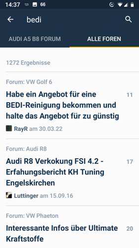

Screenshot im anhang.
Das allein wenn du bedi in die SiFu eingibst.
Spezifisch in verbindung mit detaillierten störungsbeschreibung werden es um die 10.000 beiträge sein.
Alleine bei allem was vom 1.0l, 2.0l, bis zu den 3.0 und 3.2l + 4.2l fsi/tfsi von VAG im Vehikel hat!
Reicht dir das an Beiträgen?
Sorry! Hab keine 2 jahre Zeit für Details.
Das es ein aussergewöhnlich oft aufkommendes Problem in Verbindung mit kurzstreckenbetrieb, Kaltlauf bei den DI's ist und wird, ist nicht von der Hand zu weisen und spiegelt sich allein hier bei MT ganz deutlich wieder.

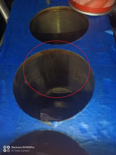

Aber von schlecht schließenden Ventilen bis zerkratzten Zylinderwänden und Ölverbrennung geht dann theoretisch alles. Landet dann eh in der Werkstatt und man wird wenig in Foren lesen.
Lt. deiner Interpretation müsste dann eigentlich 98% aller Diesel schlecht Schließende Ventile haben und zerkratze Zylinderwände, die Fahren nämlich auch alle mit dem Prinzip der Di. aber komsicherweise machen die teils 500-600tkm ohne Probleme.
im Anhang hab ich einen Motor mit zerkratzen Zylinderwänden, 180.000km und Saugrohreinspritzung, den ich jetzt wieder Fit gemacht habe. kam aber hier auch nicht von irgend einer Verkokung ect. Sondern einfach nur schlechter Wartung.
Warum sollten lt. deiner Meinung nach wegen der Di. die Ventile schlechter schließen?
den Ventil oder den Ventiltrieb interessiert es genau 0 ob da ne Verkokung ist oder nicht. wenn Ventile schlecht schließen oder undicht sind dann wegen zig anderen dingen aber sicher nicht wegen der DI.
